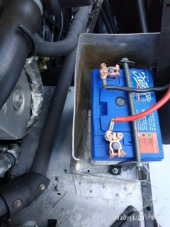

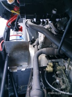

Всем доброго времени суток. Вернусь к теме аккумуляторов. Зачем их два? Можно на одном родном ездить. Второй лопнул и по плавился к херам. Можно ли установить один 45?
С одного не заводится, у меня по крайней мере. Поставил автоаккум 44 ампера.

Может у меня одного какой-то правильный Ермак) Не валится , заводится в минус 28 с одного акб.
выпуск 2022г, двухлыжный.

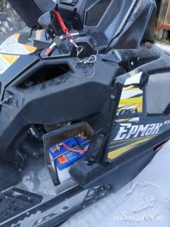

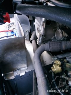

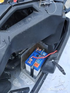

Всем доброй ночи. Я установил аккумулятор 42 а/ч на место ящика/бардачка , снимать и устанавливать удобно. С уважением к Вам.
