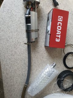

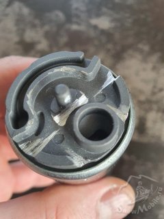

В последние дни марта ездил на рыбалку на Рыбинку и в последние часы получилось непредвиденное : перестал заводится двигатель. Полез смотреть топливный насос и увидел на площадке где крепится двигатель небольшую лужицу топливной смеси которая попала туда из нижнего штуцера насоса, он ничем не был прикрыт, нужна Ваша помощь ребята - это накрылась диафрагма насоса? До дома доехал на поднятом в верхнем положении праймера Заодно решил приобрести на всякий случай топливный насос и увидел что предлагают от квадроцикла, подойдёт ли он ?
SAlex33
16 Фев 2021
Муром
Ермак 800L, CForce 450L
Насос подходит от ВАЗа:
СОАТЭ 60.1139-01 либо аналогичный. Стоимость в пределах тысячи рублей. Переделка 30 минут. Никаких дополнительных переходников не нужно, только натфелем проточить на корпусе места под шланг. Работает прекрасно уже пол сезона. Родной кинул в запас.
SAlex33
16 Фев 2021
Муром
Разъем подходит, мудрить ничего не надо.

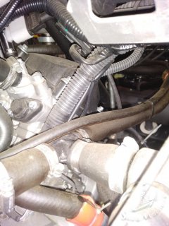

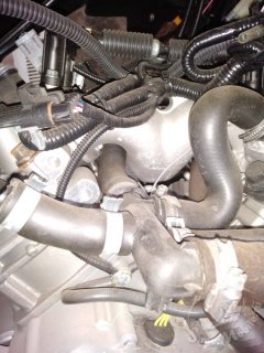

Всем доброго времени суток. Может кто нибудь фото накидать, как по штатному идет толстый шланг системы охлаждения в расширительный бачок
