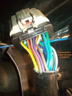

Здрасте всем. Мужики, подскажите куда выходит провод с 6 пина первого разьема ЭБУ (выход на тахометр)?
Или ткните носом где посмотреть электросхему Россомахи 800 2014 г.в.

В поисковике набирайте распиновка делфи мт 05

В ЭБУ делфи мт 05 он приходит на 6-ой пин светлого разъема. Вернее выходит от туда.
Меня интересует куда он идет? На щиток приборов?

Stels Россомаха S800
Он теряется где то в косе, на панель приборов не приходит
На косе примерно в районе глушака висит одинокий проводок с круглой клеммой
Это вот он вроде
