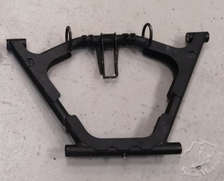

Всем доброго времени суток, подскажите кто нибудь ставил передний маятник от второго викинга на первый, если да имеет ли данная операция смысл и какие есть нюансы, спасибо за ответы
Такой? Я усилил и поставил. Два сезона нормально.
День добрый, да такой, есть какие то нюансы по усановке в викинг 1, я так понимаю там вместо верхней оси просто 2 бола стоят?
5.502
1.436
Подойдёт туннели одинаковые,но придется по*браться с пластинами...

...если созреешь к замене на усиленный,то навари уголок по продольным трубам.

Не подойдет наверно, ну или ещё хохоряжек придется докупать! Посмотреть вложение 1391698 Посмотреть вложение 1391699
Доброго времени суток Юрий, подскажите на итого маятник поставили от 2.0 товарищу или старый заварили и усилили, если от 2.0 то докупали ещё что то и есть ли какие то нюансы установки
