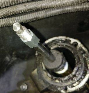

Покатался я немного на амортизаторах русам. Работа задней подвески понравилась.
Передняя вроде тоже неплохо заработала, но! Непонравилось
Как работет на автодороге накатанной (чувствует все неровности). И самое главное при проезде сугробов опускаясь на телескопы происходит удар по лыжам.
Начал разбираться и выяснил, что ход подвески всего 10.5см
Ход аммортизатора 14см
Ход подвески - 15см(реально 13см дальше лыжа не даёт).
Решил разобрать опустить аммортизатор.
Выяснилось что шайбами этого сделать не удастся т,к. шток по всей длинне 10мм и одевая шайбу на резьбу она просто проваливается дальше по штоку. Как шток должен крепиться в стакане непонятно. Он от руки не просовывается сквозь отверстие стакана, но думаю это вопрос времени.
Идем дальше: покупаю мечик 10*1,25 две муфты на 8мм начинаю подгонять по длинне и выясняется что длинны штока не хватает! :Look:
Вот такие замечательные аморты конкретно для стелс викинг/расомаха сделал русам!
Хотел ещё вопрос задать испытателям этих амортизаторов неужели вы не заметили и не указали на это производителю?
На халяву и так сойдет?!

Пружина амортизатором сжимается, в нашем случае на милиметров 40-50 а ход подвески всего 150мм.
При этом ход амортизатора 140 тоесть амортизатор зделан для этой подвески, но из за неправильного крепления крадет у подвески 30мм, а она и так убогая.
Если ктото запутался в моих цифрах- 20мм на изначальную натяжку пружины сжимается.
