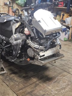

Тоже открыл сезон, но неудачно. Погнул трапецию на скандике 2016 900 асе, заодно аллюминиевый"лонжерон" между s модулем и трапецией. Что то не найду номер аллюмишки в каталоге. Трапеция тоже вещь сильно недешевая может подскажет кто в Мурманске есть кто их правит? Посмотреть вложение 1651703

Левая. Алюминий весь выжил.
А не про алюминий. У меня 2 балки с погнутой левой стороной лежит, и ещё одна на снегоходе, но там не сильно, но тоже гдето сантиметр спереди щель. Я все хочу кондуктор сварить, и балки восстановить. Нужна либо целая балка в идеале, либо с поврежденной правой стороной, из двух сделать кондуктор
Если балка ушла не сильно и только назад, в принципе можно и так ездить, если назад и вверх, я бы поменял или ремонт. Ещё при не слабой деформации пластик натягивает, что все элементы зажимает, нормально не снять не поставить

Мурманская обл.
Снял, показал опытному сварщику, он всё делает, и кузовщину тоже. Сразу посыпалось "отрезать", " сварить", "выточить", т. п., потом менее радикальное "попробуй пресс". Что я и попробовал, спасибо нашему механику Ивану. Прессонули с четырёх направлений, немного несеметрично показалось, но на всё отверстия натянули, по семь шестёрок с каждой стороны всунули. Понаблюдаю, если резать их не будет, то получается повезло. А так да, пластик потянуло, всю морду перекосило, стойка низ назад утянула. Сейчас стойки ровно по отверстиям в днище стоят. Всем спасибо!

Scandic WT 900 ace 2016
Странно, люди пишут что аллюминий цел. Может плохо смотрели. У меня не сильно стойка ушла но лонжерон левый помяло и срезало 3 болта крепления к А модулю слева. Там аллюмишка жиденькая неужели изгиб стальной балки сможет выдержать? Заказал поддон с лонжеронами в сборе и балку бу с Нарьян мара, свою балку отправил в Пермь на правку. Будет 2 комплекта. Заказал клепки. Там по 3 шт 6.4 мм и штук 7 по 5 мм, стальные. Мой электрический клёпальник в отверстия для приклёпыаания S модуля (поддона) к Е модулю не влезает думаю чем буду клепать там по 2 5ки на сторону и надо мощный клепальник да ещё и с узкой головкой. Может пневматический подойдёт хз, буду искать.

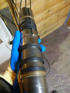

Купил бу балку в Нарьян-Маре вместе с поддоном и лонжеронами в отличном состоянии, все поставил, однако надо бы втулки поменять на балке, люфт большой. Смотрел видео по их замене но люфт там тоже был даже с новыми Может кто то точил из капролона вместо родных?
Свою балку отправил в Пермь на ремонт, будет в запасе и поддон с лонжеронами теперь есть в запасе, на своем обошлось заменой левого лонжерончика и все встало на место.

Мурманская обл.
Спрашивал у человека, который ремонтом занимается, он на болты собирает вместо клепок. Жалоб нет.

995
Из капролона, первый сезон, пока 500км всё гуд....

Где удалось добыть такую красоту !?!
Так у токаря, правда материал свой был, лет 8 валялись такие шайбы из капролона большие, в свое время набрал, была возможность, хотел из них подкаты сделать под снегоход, вместо колесиков, руки не дошли....зато на втулки пригодились.... материал сейчас в озоне полно, правда со стоимостью материала, плюс токарю что-то, проще наверное оригинал купить. В этом году поставил оригинал, на снегоход с пробегом 21 тысяча, столбы не болтались совсем, стали как с новью, тоесть выработка только во втулках получилась, столбы не стерлись
Оригинал заказал, комплект выходит 5500 плюс доставка. Смотрел недавно видео где меняли на новые и остался люфт приличный. Придут новые померю какой зазор будет с моими стойками. Пробег 6000 на асе, капролон можно точно подогнать, вот только какой то зазор оставлять все равно надо а какой я не знаю. И еще вопрос, раз меняли, извлекать сложно старые?
