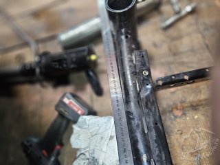

Тоже открыл сезон, но неудачно. Погнул трапецию на скандике 2016 900 асе, заодно аллюминиевый"лонжерон" между s модулем и трапецией. Что то не найду номер аллюмишки в каталоге. Трапеция тоже вещь сильно недешевая может подскажет кто в Мурманске есть кто их правит?

Лежит уже 2 таких балки погнутых с одной стороны, были заменены на новые когда цена была 16₽ , а не 65₽ . Сразу не сообразил, когда были новые на руках, сварить кондуктор, вот уже года три жду когда новая балка появиться, чтобы кондуктор сварить, для ремонта погнутых. На одном снегоходе третья балка погнута, но не критично, пока так ездит. Я к чему, если вдруг новую купите, и будет время и желание, можно за день два, кондуктор по ней замутить, для дальнейшего ремонта, от камня под снегом никто не застрахован ((

Обычно ещё тягу гнет рулевую...
И если пробег уже около 10 и больше, рекомендую сразу втулки заменить столбов, они уже болтаться начинают к этому пробегу

Чуть поподробнее можно? Прям в картинку ткнуть, какие втулки. Спасибо.

Да 17 и 18, а 20 это пыльник/сальник, если смазка лезит уже...

Номера разные, они и сами разные? Оригинал только, или что-то другое тоже ходит?

Разные, верхние тоньше. Кроме оригинала не видел ничего, но особо и не искал, цена сильно не кусается. Правда себе делал из капролона из-за руки чешуться, а коришь оригинал покупал. По наблюдениям после 10 появляется люфт, ездить можно, но дорого ловишь, рыскать начинает

Пробег "небольшой" 6040 пока не болтаются. Тяги на вид ровные. А вот лонжерон погнулся левый. Который 518325950
