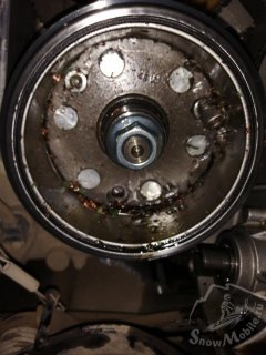

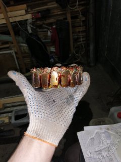

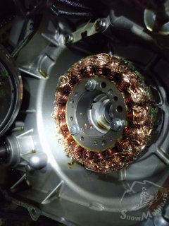

Здравствуйте форумчане джамбоводы!
Глубоко в тундре случился весёлый болт, а точнее 3 болта, а именно 3 болта ротора...
Открутились все три, один из которых обломился и поздоровался со статором, со всеми вытекающими.
Всё это в сборе или магнето отдельно (ротор вроде не сильно пострадал) стоит как крыло боинга. Аналогов похоже нет, отсюда вопрос к уважаемым коллегам: а можно ли подобрать по параметрам от другой техники? Смотрел на али, там очень много статоров по вкусной цене на похожих кубатурах двс, но в объявлениях почти нет размеров. То же на Озоне. На авито кто-то продаёт "аналог" с предложением перепиновки, но нет артикула.
Замерил статор по внутреннему диаметру 41мм, внешний 104мм, глубина по внутренней части 25мм, ротор 106мм внутренний и глубина 44. IMG_20240722_235551.jpg IMG_20240722_235610.jpg IMG-20240723-WA0004.jpeg
