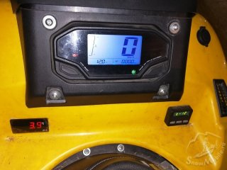

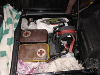

вот один аккумулятор- к нему напрямую запитал -" БИНАР-5Д Компакт" Бензиновый . и пульт управления на панель вывел, дополнительно в работе температуру показывает !.

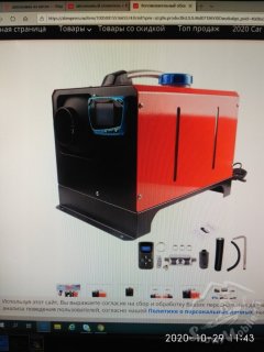

А можно для подогрева снегохода Автономка.jpg использовать вот такую автономку из Китая, можно греть палатку, небольшую избушку, гараж.
DeNiZZ
14 Янв 2010
165
114
Сыктывкар
УАЗ Патриот, лодочка с моторчиком, мотособачки были, снежики самодельные были, Стелс 600 Викинг СТ VIN 2134
А можно для подогрева снегохода Посмотреть вложение 1434337 использовать вот такую автономку из Китая, можно греть палатку, небольшую избушку, гараж.
В прошлом году такой себе взял для обогрева палатки. Вещь офигенная. Друзья тоже себе такие купили. Очень удобно палатку отапливать, не надо с дровами мучатся, и тепло в палатке выставляешь какое надо, нет перепадов как с печкой, то жарко, то холодно. Снежик отогреть тоже легко можно. Такие ещё используют для отогрева машин зимой, капот одеялом накрывают и под капот воздух подают. Короче, штука классная, рекомендую.
Sandr
25 Окт 2011
371
ХМАО
Всего понемногу
Я тоже взял, но в конце сезона, протестировать в палатке еще не успел, но мысль собрать такой комплект зародилась года 3 назад, но вебаста очень дорогая, теплостар тоже без корпуса, а китайцы как всегда быстро сориентировались и сделали такую компактную и цена на порядок дешевле, купил за 9 700р.

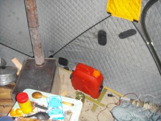

Хрень не надо в палатку гудит как самолёт этот насос как будто на мозги вода капает бр ужас выкинул подальше в гараже воляется . Печка пешехонка само то
bob292
8 Ноя 2008
4.602
1.453
Северодвинск
Тайга Барс CF500
Доля правды есть в ваших словах . Пытал такую же две ночи , первую в палатке , на вторую вынес на улицу . Шум конечно присутствует , но не критично , жить можно . Снегоход греть не пробовал .
