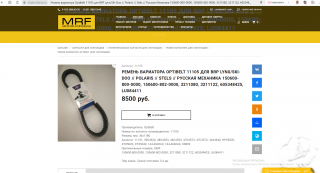

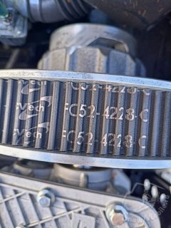

Всем привет! Приобрел Викинга 600 с пробегом 1100 км, вчера прокатился 35 км, не нравится ремень- ширина <35 мм, сильный провис, макс скорость 65 км/ч (вдвоем и сани), думаю поменять на новый а этот в запас. Подскажите пож-та, правильно думаю)) Снежик первый.. И какой ремень лучше взять OPTIBELT 11105 за 8,5 т.р. или оригинальный за 16 т.р.?
ts162
11 Ноя 2013
431
Яптик-Сале- Н-Порт - Тарко-Сале- Ноябрьск - Тюмень
Макс
Буран 87 г.в. коротыш - продан, Stels Viking 600 - куплен
Ну сначала отрегулируй ведомый, ремень должен торчать на 1,5 мм вверх. Потом посмотри его преднатяг и настройки ведущего (2)! А потом уж думай про замену ремня. Далее, оптибелт за 8,5 руб??? Дайте два!!! Один из нормальных ремней для снежика.

Этот оптибелт предложили продавцы, он гладкий снаружи и ширина у него 36.. В вариатор пока сразу лезть не хотел, в запас то ремень все равно нужен, а родной судя по черному налету на кожухе хорошо прожарили..

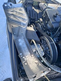

Соосность проверил - норм

Так и у меня кожух в саже, норм все.

Кожух в черной саже от ремня. Надо соосность вариатора отрегулировать. В него сразу и надо было лезть.
На моем Не только кожух но и подкапотка в легком налете, сажа естественный продукт износа ремня

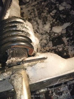

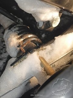

Коллеги, подскажите плиз, передние пружины задней подвески чтоб поменять обязательно всю телегу вытаскивать или можно без полного разбора изловчиться?

Можно. Эти пружины вообще без преднатяга стоят, т.е. болтаются. Поднять снегоход. Открутить гайки. Снять каток. Вытащить ось и заменить пружины.
Отлично! Спасибо, а то переживаю пока жду посылку)) Как они сломаться могли интересно, прыжок что ли был хороший, так вроде все остальное ровное и целое...
