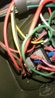

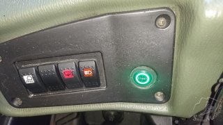

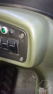

Привет всем. После утери ключа и узнав его цену (в районе 2,5к), решили поставить запуск с кнопки. К тому же ключ у всех арго одинаковый и никакой особой защиты не дает. Заказал на известном ресурсе кнопу. У нее нет режима включения зажигания, только запуск стартера, поэтому в боковую панель поставил морскую кнопку (фиксируемая в одном положении) включения зажигания и насоса. Т.е. сначала включаем зажигание и насос, а потом заводим кнопкой, которая на месте где был ключ. Кнопка меньше по размеру, чем отверстие от замка, поэтому надо будет подобрать или выточить пару шайб. По электрике ничего особо сложного, разобраться можно.
