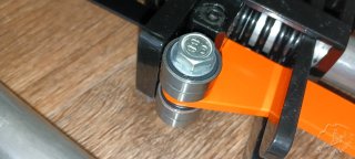

Из минусов: если часто домкратиться за поездку, собирать/разбирать надоедает, а в сборном виде везти не удобно, т к заранее не сделано крепление. Износ штока приличный, у меня патруль 800, очень тяжёлый, когда надо морду поднять, да ещё из засады, то нагрузка на шток очень большая, хоть и усиленные сейчас подшипники (4 шт), а отметины на штоке такие, что боишься их поломки.

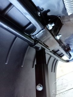

там снизу подножка перфорированная) диаметр отверстий как раз позволяет воткнуть шток и положить его на подножку вдоль тоннеля. я так возил.

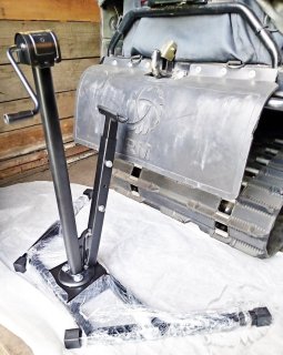

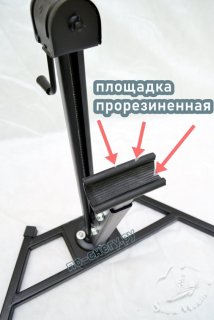

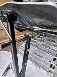

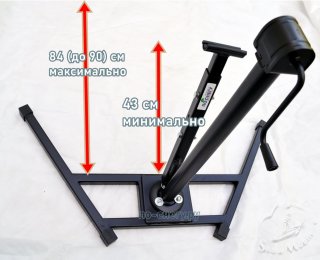

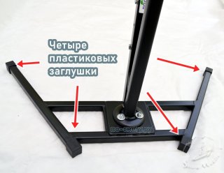

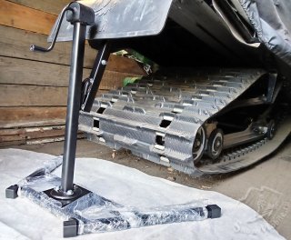

Добрый день всем!
Подъёмники в наличии,кто спрашивал - прошу написать в личку.
Наконец-то дошли руки до подъёмника для гусеницы.Попросили сделать - сделал, попробовал у себя на Барсе - не плохо.Для эксперимента,положил канистру полную в кофр и человека на заднее сиденье - для веса.Нормально.
Буду делать на продажу.Цена 6000 руб.

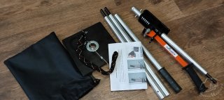

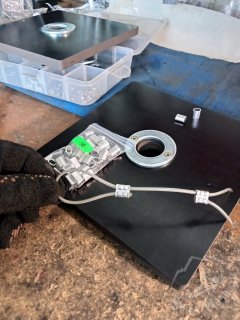

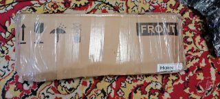

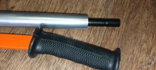

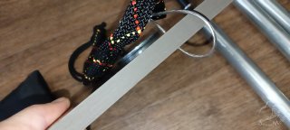

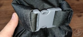

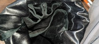

Барнаул получил. Спасибо за домкрат. Сделано шикарно:Bravo:, удобно, компактно. Доставка быстрая получилась. Единственное толко тросик на площадке надо чуть потолще, чуть потянул и порвался, но это ерунда новый сделаю. Для тех кто первый раз берет, читайте инструкцию сразу и будет все сразу понятно. :)

Приветствую,Николай.Спасибо за такую оценку моей работы! Занялся я тросиком на опорной площадке.Пока экспериментирую.....Взял тросик потолще и фиксатор троса на 3 мм.Держит трос лучше,чем сейчас.Пока остановлюсь на этом : трос 2,5 мм и фиксатор 3мм альюминий.
