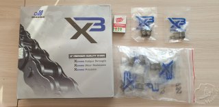

Вот и прошёл сезон. Буран осенью был собран с нуля, переделка с коротыша на лонг. Гусянки полярник. Цепь в коробку брал у Александр.81. Шаг 12.7 donghua x3. В общей сложности пробег 3 тысячи, цепь нисколько не растянулась. Натяжка как была так и осталась. Звезды заказывал на буранснаб. Эксплуатация в хвост и в гриву. Груза 700-800 кг неоднократно. Цепь рекомендую!
Если кому интересна эта цепь, то у меня на "АВИТО" выставлено на продажу два куска (по 72 звена каждый + соединительное звено).
Объявление на "АВИТО" под названием: "Цепь "Donghua x3", шаг 12,7 мм., (редуктор Бурана).
Продаю ДОРОГО, (зато будет надёжно!).
Было 5-ть кусков, 3 уже продал.
В продаже осталось 2 куска (по 72 звена + соединительное звено).

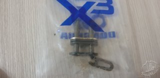

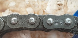

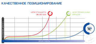

Всё, что было "в продаже" по двурядной цепи "Donghua x3" с шагом 12,7 мм. уже продал, даже те, что "в запас" откладывал (за октябрь 2 цепи купили, итого за 2 сезона 9 цепей продал), осталась последняя.
Продаю, так как у меня не получилось установить цепь с шагом 12,7 мм. (у меня реверс "половинка" от Бураносвкого, без натяжителя, и без большой звезды), иначе бы не продавал.
Пробовал установить 24 звена этой цепи (с шагом 12,7 мм.) - не смог застегнуть замок, не хватило 1,5-2 мм., а 25 звеньев (с переходным звеном) - слишком много, огромная слабина.
Буду пробовать установить трёхрядку, с шагом 9,525 мм. на 34 звена (хоть она и слабже будет, чем с шагом 12,7 мм.), трёхрядка с шагом 9,525 мм. точно мне подойдёт по длине (так как "родная" у меня - двухрядка с шагом 9,525 мм. на 34 звена).
Если кому-то ещё нужна двурядная цепь "Donghua x3" с шагом 12,7 мм., то пишите здесь (в личку), или через АВИТО, больше таких цепей (72 звена + замок) не будет.
