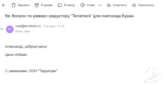

Получил ответ от "Terratrack".
В их реверс-редукторе используются цепи фирмы "Unibeer".
Но, такой фирмы нет, есть фирма "Unibear", видимо они ошиблись в написании фирмы.

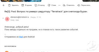

Спросил у "Terratrack" (фото №3), планируют ли они продавать большие звёзды отдельно?
Получил ответ (фото №4): что пока нет, но в планах такое возможно.

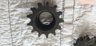

Вот фото большой звезды от "БуранСнаб", она на 31 зуб.
Только вот при звёздах 29, 30 зубьев - хватит стандартной длины цепи в 72 звена.
При звезде в 31 зуб - это уже под вопросом.
А вот при звёздах в 36 и 40 зубьев стандартной длины цепи (в 72 звена) уже точно не хватит !, здесь нужна цепь с увеличенным количеством звеньев.

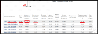

На Буране применяются цепи с шагом 9,525 мм., или с шагом 12,7 мм.
С шагом 9,525 мм. это "2ПР-9,525", либо "06В-2".
С шагом 12,7 мм. это "2ПР-12,7", либо "08В-2".
Для шага 12,7 мм. нет разницы какая цепь, так как и "2ПР-12,7" и "08В-2" имеют одинаковый диаметр ролика 8,51 мм. и ширину между пластинами 7,75 мм., фото №3-4.
А вот при шаге цепи 9,525 мм. у "2ПР-9,525" диаметр ролика 6,00 мм., ширина между пластинами 5,20 мм., фото №1.
А у "06В-2" диаметр ролика 6,35 мм., ширина между пластинами 5,72 мм., фото №2.
По цепи с шагом 12,7 мм. всё понятно, можно любую цепь ставить.
А вот какая цепь с шагом 9,525 мм. лучше для звезд реверс-редуктора Бурана?
0,35 мм. от 6,00 мм. = 5,83% (0,35/6,00).
Разница в диаметре роликов почти 6%.
Или, разница в диаметре роликов на 0,35 мм. не имеет значения?!?!

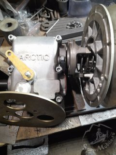

Подскажите какая цепь стоит на таком реверсе
