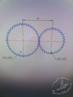

1.png .

Межосевое расстояние в редукторе Буран Лидер 71мм.
