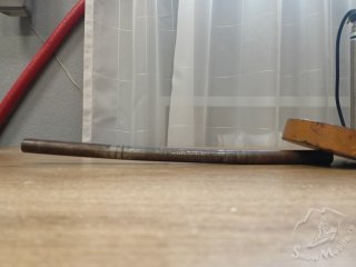

Доброго всем! Полез менять подшипники во внутренних катках задней подвески. Все как у всех-такая вот симпатичная турецкая сабля) Ятаган кажется она называется))
Кстати, подшипы относительно живые, один прям нормальный, один таки махну, раз полез. А болтаются катки из-за пластиковых вкладышей. Чутка подносились они, и все. Я новые вкладыши купил, а вот теперь в раздумьях-стОит ли менять? Или они такие же станут через тысячу км?
И насчет сабли. Рецепты знаю. Катки разносить не хочу, а из хорошего металла точить-ну тогда придет писец рельсам. А они почти в идеале. Только одна трещинка на левом-как раз от этой оси.
Есть смысл эту ось выправлять? Возможно ли это? Или придется искать новую? Она поди стОит... Чот в раздумьях.

А ты как ее выправлял? Просто молотком, я так понимаю, нельзя? Стенки сомнет же? Или можно?
молотком....:D , что было под рукой:laugh:
А одну заменил, внутри кусок болта остался... :blush:нашел трубу нержавейку в точно под размер... но пришлось2 метра покупать. 1,5м лежит...

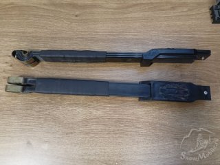

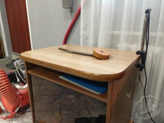

Купил и поставил новую ось. Саблю выправлю-будет запасная :happy:
Это же на самом деле обычная ситуация.
А это-воскресный ритуал воскрешения рессор :Lol:
Пластиковую кегу не нашел. Подобрал более-менее жесткие пятерки. Вторым слоем будет 0.33 от липтона-просто как гильза. Она тоже довольно жесткая. И третьим-клеевая термоусадка на 50 мм.

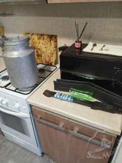

Сделал.
Маленькие бутылочки от липтона, как на первом фото-полная хрень. Они почти не сжимаются! Про них я увидел кажется в коментах к видосу Непряхина. Мол, надеваешь на рессору, и резать ничего не надо. А вот и нет :Angry:
В итоге обошелся одним слоем+термоусадка. Кстати, клеевую термоусадку для лучшего размягчения клеевого слоя прокатывал валиком.

Собрал!
Неожиданные грабли. Термоусадка собирается в гармошку, и не дает поднять рессору. Упор клинит намертво, и это при максимальном усилии пружины (тем самым чуть облегчаем работу и изгиб рессоры).
Чуть не сломал ключ, немного закоцал оба упора. В итоге поставил на место легкими ударами кувалдочки через брусок. Знаю, что так нельзя, но никак по-другому придумать не смог.
Обнаружил, что начала репаться стропа. Не прям ваще, но в верхнем слое на месте перегибов ощутимо видимые трещины. На следующий сезон наверное хватит, но надо думать о замене. Много кто тут вроде бы делал. Пересмотрю. А то уж очень страшны последствия ее обрыва, в отличии от передних.

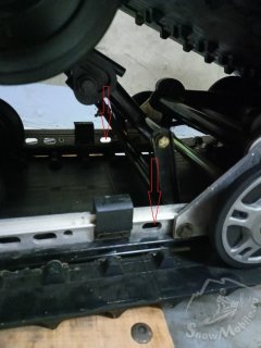

Посидел, посмотрел на этот ремень-ограничитель подвески. Который он же стропа.
А я точно правильно понимаю кинематику подвески при его обрыве?
Нижняя часть, за которую он зацеплен, под действием пружины провернется вперед, упадет на гусянку, и если это произойдет на ходу, ей придет пиндец.
Или я не прав?
Прям захотелось взять обычную сыромятную шпильку М12 из Леруа. Прикрутить ее четырьмя самоконтрящимися гайками в местах, отмеченных стрелкой.
А то чот стремновато стало. Едешь, едешь себе-и-куяк! Приехали!!!
Гони стопицот тыщщ за новую гусянку :Angry: :Angry: :Angry:

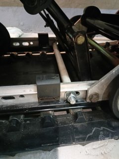

Сделал таки страховочную ось на случай обрыва ремня-ограничителя. При случае (тьфу-тьфу-тьфу) защитит гусянку, и позволит доползти до базы.
Шпилька на 12. Резьба на шпильке очень острая, на кусочке резины оставляет отчетливые разрезы при касании. Поэтому надел на нее гильзу из 20 полипропиленовой трубы. Затягивал все очень аккуратно, чтобы не задавить ненароком рельсы наружу или вовнутрь.

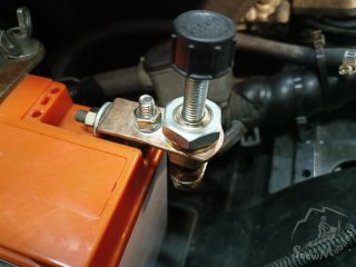

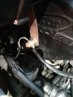

Доброго всем!
Про выключатель массы.
Лет пять назад, прям кучно пошли сообщения, что у кого-то загорелся снежик. У кого-то прям в прицепе, у кого-то просто в гараже. И я чот решил заморочиться с выключателем массы. Опять же аккум не разрядится)
Вот такой был первый вариант.

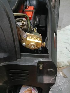

Влаги не боится абсолютно. За основу взят классический ЗиМ ОМ-2 еще приличного качества, выпуска примерно конца восьмидесятых. Не оригинал, но и не красноголовый новодел с пружиной. Из толстой (3 мм) медной пластины выгнута скоба для крепления на АКБ. Отработал идеально все это время. Собственно, неудивительно-ломаться в нем нечему. Единственный недостаток-очень неудобно пользоваться им в прицепе, в силу того, что капот не открывается полностью. Акробатика еще та) В итоге пузо таки заставило чото делать, и поэтому появился второй вариант))
Выключатель массы от автобуса ПАЗ. Валялся у меня лет тридцать) Вот пригодился.
Капот именно в этом положении выключателя ничего не задевает.
Все минусовые провода вывел на кронштейн, который крепится болтом воздухана.
От АКБ к выключателю, и от выключателя к кронштейну прокинул качественные толстые стартерные кабели с Али. Долго там искал и выбирал.

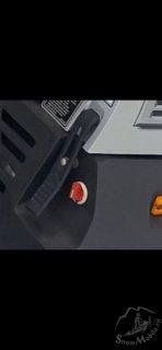

от автобуса ПАЗ
Не эстетично , да и к чему десятикратный запас по току .
Лет пять назад покупал на Али вот такие , на квадр на массу , на снежике параллельно реле стартера на случай глюков родного (тайга барс) . Контактные болты медные .
Такой-же поставил. Вместо розетки подогрева. И капот открывать не нужно

Посмотрел это узел... ,а он точно "падает" вперед при обрыве стропы? Когда садишься на сиденье вроде он к задней "пятки" наклоняется? :blush:
Gandalf_sib
11 Окт 2020
633
140
Барнаул
AC BEARCAT 660 WT 2003
А посмотри, куда направлено усилие пружины. Когда мы садимся, мы ее передавливаем.
На 570 подобное идет уже с завода. Только не в виде шпильки, а в виде двух отдельных штырей.
