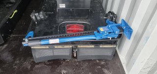

Труба нержавейка, подвижная часть и рычаг из дюралюминия Д16, шайбы из нержавеющей стали
Классная конструкция, но у меня времени и желания нет таким заниматься, взял хайждек думаю как бы его сейчас присрать, наверное вдоль борта всетаки.
nprDimas
30 Дек 2011
4.178
352
Москва, ЗАО
если поднимать сидушку будешь, то снизу сидушки закрепи на двух шпильках, вставленных в отверстия штанги домкрата. ну или снаружи вдоль. но это если без кофра.

Нынче понадобился пару раз, но зато как, без него бы км 20 на лыжах пришлось за подмогой идти.
Сейгод возвращались домой,на пути у нас есть речушка.Из за плюсовой температуры она разлилась,(верховодка),сапог не хватает,соорудили мостик, я первый ....иии х у я к бревна разошлись лыжа ушла между бревен,пробовали по быстрому в ручную нифига,выручил домкрат от Бати.
