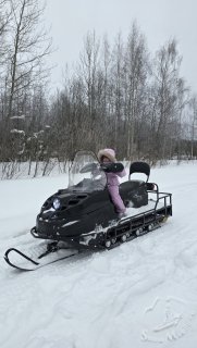

Снегоход новый, пружина соответственно тоже, на месте (на накатке руль с лыжей вращается свободно), после дороботки резкие повороты которые проходил за несколько раз, теперь только в путь! Катались сегодня пол дня, понравилось не только мне, но и людям которые ездили до этого. Ещё поставил проставку под сиденье 10см, тоже огонь)
Вот пружины там сопли с завода стоят,поэтому и на лыжу нет давления,жопа по земле.

Рулит реально лучше, назад почти 90 градусов, почти на месте, вперёд при небольшой скорости гораздо увереннее, почти как 2 лыжи (раньше был кот 570хт), есть с чем сравнивать

На твоем ките должны норм пружины быть,видно по фото норм ,коротыш рулится,при условии,что пружины бодрые и лыжа не выезженна,у меня коротыш,он рулится заебок,на длинном не пробовал.

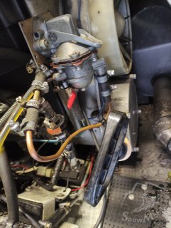

Снизу к раме где и как прикрутил? Можно с фото.

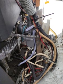

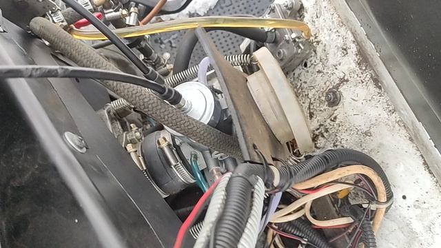

Пред история. Стоял к65, часто замечал лужу под ним, насос сразу поставил от тайги, думал сильно давит, сделал обратку, не помогло, поставил карб аналог микуни, там трубки мокрые были, на прогазовках по трубкам выливалась пена.., рамка из проволоки у меня стояла- есть фото на компе. Закрепил вот так через резинку и трубки стали сухими, всегда. Вот и всё.

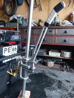

Сделал домкрат. Удобно, быстро поднимает. До этого Нивовский был, долго крутить нужно.
robins
19 Дек 2009
4.887
729
Буран , Варяг 550
Полезный инструмент
