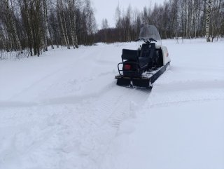

Доработка сия дала только избавление от заднего свеса рамы, на котором иногда, в основном по малоснежью повисают на пнях, валёжинах, ямах коротких. Обратно же, поимели проблемы с центрированием гусеничных лент, и связанный с этим момент порчи кромки этих лент, также летящий из-под лент снег и снежная каша на багажник с имуществом, на сиденье, в том числе и спину седока, убавление пятна контакта на снежную поверхность, и, как немаловажный аспект - это определённое усложнение общей конструкции ходовой.
также летящий из-под лент снег и снежная каша на багажник с имуществом, на сиденье, в том числе и спину седока - этого нет абсолютно.
убавление пятна контакта на снежную поверхность - установлена гусеница на 80 окон, вместо 73
определённое усложнение общей конструкции ходовой - не согласен, стандартная тележка, с просверленными отверстием Д10мм, на каждой щеке

поставил после снежной зимы 22-23года(тогда даже длинный Буран, на пониженной, по болоту, шел очень плохо), после этого, за две зимы, не застрял ни разу, но и снега столько не было. Мой Буран как не ехал задом, по пухляку, так и не едет. Зато сейчас невозможно повиснуть, при сьезде/заезде с дороги, через вал снега. По рекам/ озерам я не езжу. Для моих целей Буран 4ТД идеален.

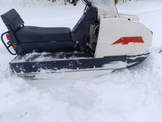

Ходовую забивает
Хоть и не каждый год такой праздник , но всё же проблема.
Вопрос , есть смысл окна вырезать ?

С окнами намного легче чистить. И пару кочережек сделать. Под сиденьем возить. Тоже труд облегчают в разы.
