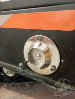

Всем добрый вечер!
Собрал сегодня свой Буран.
Вот что получилось сделать за лето.

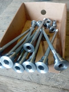

Сделал корпуса подшипников на ведущие валы с масленкой для смазки.

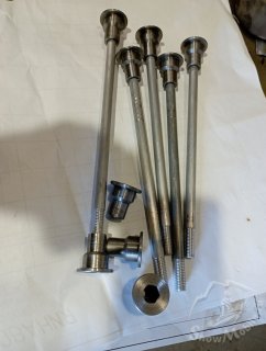

По другому сделал фиксацию подшипников на балансировочных тележках.

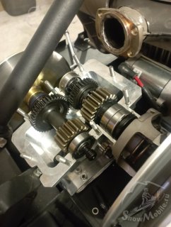

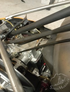

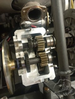

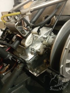

Ну и на последок ради чего начал разбирать всю ходовую.
Редуктор с цилиндрической зубчатой передачей.
Зачем? Работа проделана качественно и ёмко! Красиво! Местами удобно.
Только добавился вес, усложнение конструктива, а обслуживание меньше не стало.
Вот это уже дело!
Поподробнее, передаточные, где покупали или как изготавливали, как первые испытания прошли?

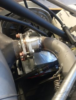

А вот фланец глушителя жёстко сделали, что не есть хорошо. Лопать будет, там где тонко.

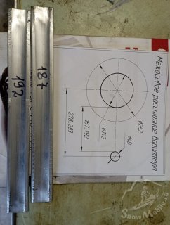

Для проверки межосевого расстояния можно использовать 2 шаблона.
Данные размеры для межосевого 278...283мм.
Короткий шаблон проходит, длинный нет.

По смазке верхней части есть вопрос: шестерни столько масла из картера не поднимут на подшипники и валы с шестернями для смазки, как это делает цепь, не смотря на прямозубые шестерёнки.
Кстати, шуметь будет прилично, ну не как Т40АМ, но будет.
Ну как это меньше не стало. Или гайку открутить, или выколачивать с развальцовки. Совсем разные работы по трудоемкости.

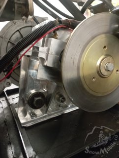

По глушителю время покажет. Следующее соединение не трогал. А это так сделал из-за того что из родного постоянно подкапывало масло.
Передаточные редуктора сохранены как у родного. Корпус сделан на ЧПУ. Шестерни вырезаны проволокой.
Ну и пусть шумит, там и так шумно. Зато надежно.
По смазке; в 1998 году у меня был короткий Буран. На нем рвалась цепь. Мне отец делал на него редуктор такого же типа, только корпус был стальной, сварной. Этот Буран сейчас у моих знакомых. Немного теперь,но ездят. По ремонту не обращались. Так что думаю все будет хорошо.
Мне одного комплекта тележек хватило на 12 годков при ежегодном обслуживании, и сейчас служать, да есть небольшие люфты на катках, но это малозначительно.
Я купил с рук Бурана, так на нём катки вообще разворачивало и клинило.
2 года, пробег 400 км, половину подшипников заменил. Некоторые ещё бы послужили, если промыть и смазать, не стал заморачиваться, поставил новые.
Вы к чему это пишите? Не хотите не делайте так. Я же никого не принуждаю, сделал как считаю нужным.
Глушак нормально,нигде ничего не лопнет,у меня так,ведь ближе к выхлопу на пружинах.А вот если зуб шестерни на коробке хлобысть,то как из леса выехать? Это не цепь,не заменишь.

Ну зуб сломать сложнее чем порвать цепь.
Шестерни широкие и модуль 3.
А так я бы и цепь не стал в лесу менять. Эвакуация и спокойная замена в гараже.
Конечно у каждого свои условия, но у меня есть друзья, кто сможет помочь при поломке.

Всё нормально будет в коробке смазываться.Дак у вас там наверно в лесу связь сотовая есть друга вызвонить?Или просто далеко не ездим?

Связь есть, но лыжи с собой возим на всякий случай.
По смазке я знаю что все будет хорошо. Есть пример такого редуктора на виду.
какая там трудоемкость ? подшипник в рукавицу сверху молотком , вообще-то быстрей получается .
