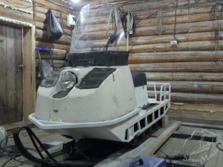

Ну вот, готов к испытаниям.

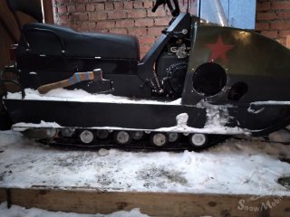

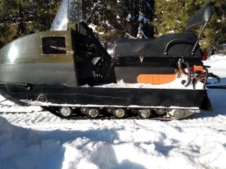

Первый выезд выявил три болячки:
1. Пониженная так и вылетает на коробке от Альтернативной Технике.
2. Передние тележки перевернулись, и вторая на одной гусянке.
3. Под нагрузкой верхняя ветвь стучит об корпус.
У кого есть готовые решения от переворота не зависимых тележек ?

Как они стали независимыми? Тросик пропущеный помогает.

Зелёные наверное
Верно, зеленные. Нашел как сделано на ockelbo 8000. Оказывается тоже есть тросик 4шт., крепят первые три тележки между собой. Но первая тоже имеет тенденцию к переворачиванию у них.

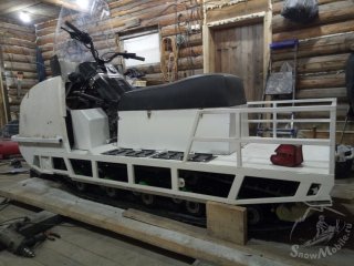

Себе собираю на таких же тележках длинный буран.
От переворота, тросик как ockeblo 8000 лучше не делать, высокая вероятность тереться будет об колесо. У себя попробовал гусянку больше натянуть, меньше переворачивается стали. И на этих тележках он мягче идет.

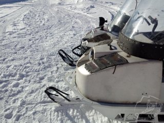

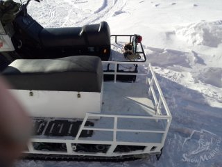

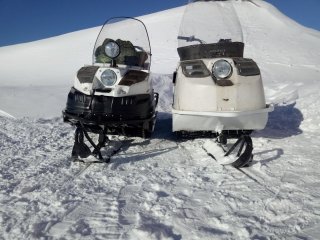

Вот сравнение новоиспеченного удлинителя с длинным бураном. Выставлены по ведущему валу. И вот так он валится в пухляке, но едет.
..о матёрый стал :Bravo:,без подсказа дошло.
Слава,на "вельвете"когда поворачиваешь на лево переходи на правую подножку,на право на левую подножку,поворот будет на много меньше...

Игорь, я так и делаю, а с этими тележками завалить его гораздо проще и идет он мягче. Не давно провел испытания, прокатился 100км,в результате один раз все ровно перевернуло переднюю тележку, но я думаю перевернуло тогда когда хорошо прыгнул. Не понравилось все таки как сделал фиксатор понижайки( первый раз сделал как на Alpine подергал пару раз не понравилось и сразу переделал по форуму), буду думать как сделать что бы удобно было. Ну еще стоит разобраться с уменьшением вибрации в руль, а то к концу дня руки гудят. По расходу примерно 24л на 100км. А в целом хорошая рабочая лошадь)))
