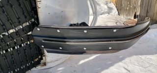

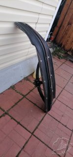

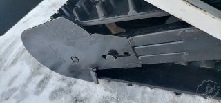

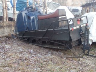

Лыжу я тоже доработал.Установил накладку, но бока вырезал и прут пустил от самого верха. Лыжа изогнута, рулит прекрасно, а за счёт пластика катит хорошо. Всем приятного просмотра и если что по делу, я внимательно :up:.

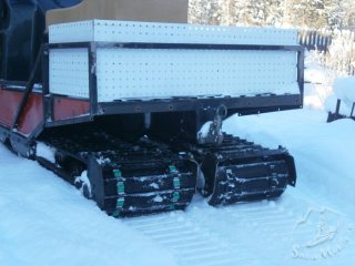

Кочкарник весь соберет, да и сучки загребать будет по малому снегу ИМХО. Тоже уже весь мозг сломал, как на коротыш длинные гусянки воткнуть не теряя площадь опоры.
У меня очень похоже, только проволока штатная и накладка уже подрезаны была, чуточку выгибал тоже

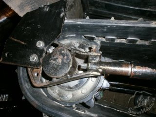

Какой кочкарник? Кочки? Выше снимок 135543. Низ щеки на уровне ленты гусеницы! Отогнута щека по аналогу, чтобы не резало резину. Примерно 6 мм выгнуто и сразу, на опережение вопросов, отрезать лишнее проще, чем приклеить новое. Снега мало - в старом исполнении всё устраивает. Снега насыпало - возникли вопросы, которые старая база не решает. Весь кочкарник соберёт что...6 мм. Пока не собрал, ни чегооо.

Читайте выше. Контроль гусениц уже внизу. Это я уже прошёл, на штатном буране. Разбитые окна и клин гуси с лопаньем щеки, т.к. зубья звезды втискивают гусю в окна убежавшие. Результат: сломанная щека и разбитые окна.

Интересно. Можно подробнее, фото. Катки, между звездой и щекой? Диаметр + к звезде и щека в добавок? Это как будет наружу торчать. Гусеница набегает + 2..3 см на пятку и тут вопрос; какой диаметр катка не помешает ходу внизу и не даст набегу сзади? Можно аргументировать с пояснением? Я правильно понимаю, что каток ниже гусеницы, даже её зацепов, т.е. всегда ниже всей ходовой...? Иначе гуся набежит на него, а это ФУУУ.

Каток, внутри гусеницы, стандартный бурановский, его диаметр как раз совпадает с диаметром звёзды без зубцов.
Фоток рядом нет, Хотя посмотрите схему ходовой Ермака, всё будет понятно
Роль катка внутри гусеницы какая ? Звёздочка, тот же каток, только с контролем. Смысл катка, для того, чтобы было?

Поставили в Ермак, можно и 2 и 3 пары поставить. Как, то что внутри ограничит, то что снаружи...???

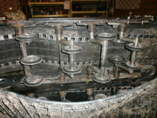

Чтобы нагрузка натяжки гусеницы распределялась не только на окна звёзды а и на края гусеницы, также сделано и на Бурлаке,( только там вообще щек нет). И ещё, приглядитесь как ведёт себя ходовая вовремя движения на повороте или по косогору( очень полезно поездить в прицепе и понаблюдать за работой всех ее частей). Вы правильно пишете: снегоход как бы смещается с опорной часть гусеницы к внешнему радиусу поворота, но выводы делаете не совсем верные. Смещение начинается не со звёзды, а с центральной части гусеницы( в районе средней опорной тележки) каток соскакивает с гусеницы дальше все повторяется на последней телеге и если боковая нагрузка не прекращается, то и со звёзды. Попробуйте заузить ширину кареток. Я делал так, что крайние катки бегут по окнам.
ИМХО На вашей подвеске поддерживающие катки должны стоять на оси маятника, и вторая пара между 2й и 3й телегами

Из того, что вижу я. Окна на гусянке располагаются уже, чем края- правильно? При дополнительных катках они стоят шире, чем звёздочки и если представить, что середину гусянки мы оттягивает вбок, а на звёздах она перекашивается, то дополнительные катки улучшат сопротивление перекосу в этом месте. И всё. Я бы на такой подвеске вообще от звёзд отказался. Тогда гусянка бы не дралась хотябы
Всё верно. Согласен. Про это и говорил. Буран своей ходовой едет не по снегу, а по гусенице. Гусеница внутри не имеет упоров, гладкая ( в отличии от двухлыжников). При наклоне гусеница стоит, буран скатывается. Я веду речь о задних звёздах. Щёчки, единственное приспособление которое возвращает гусеницу на место, правит. При гладкой внутренней поверхности больше вариантов не вижу. Только установка гусениц с упорами - отливами.

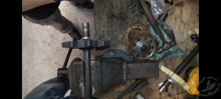

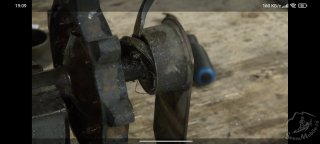

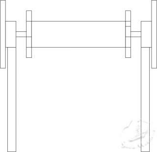

А что если использовать каток большего диаметра вместо щеки. Например большой от тайги но с гладкой поверхностью, чтоб гусю не драл. Подшипниковый узел только придется поглубже посадить. Или использовать вал с трубой.
Что скажите?

Я не понял про что речь :Dada:. Если о дополнительных катках на задних валах? Тогда что они решают? По ровной дороге снимают часть нагрузки со звёзд. Ну, да. Но когда гуся пошла с перекосом, набегает на зуб звезды, её (гусеницы) радиус начинает расти. Из внутреннего радиуса звезды, вылетает на наружный радиус поверх зубьев. Дополнительные катки где здесь могут учавствовать? Они пустые, гуси улетели. Если по часам, то гусю надо править на 7 ми часах ( если капот слева, фаркоп справа). Уже там зуб звезды пытается попасть в окно. Если мимо, тогда гусеницу выталкивает на большой радиус, по зубцам и в районе 5...4 ёх часов она встречает сопротивление щеки и встаёт на место. Я ни чего не напутал? Так вот, на этот раз я пытаюсь толкнуть убегающие гуси ближе, на 6..(6-30) часах.

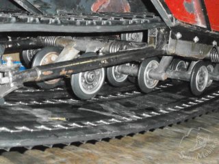

Буржуи тоже столкнулись с такой проблемой походу. У них ограничительная щека переставляется в зависимости от условий эксплуатации. И обратите внимание, практически все катки контактируют с гусянкой за окнами.
Перед окном и за окном, просто гусянка висит и кажется, что за окнами
