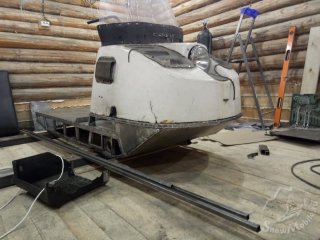

Привет Буранистам страны.
У меня Буран второй год. Перед новым годом попали на нём в засаду на болоте. Поймали воды, встал в общем Буран,если коротко. Потом травма, МЧС.. весело было в общем.
Так вот, мысль такая есть- вырезать центральную перегородку, и оси катков сделать целиковые от уголка до уголка из 17 мм титанового прутка, на них по 4 колеса поставить от экстрим моторс. Сзади оставить часть для натяжки и тд.
Это просто идея. Резать новый Буран для эксперимента бы не стал.
Лёха.
38+38+4=80см это общая длина прутка..
Гнуть будет. Хоть и из титана.
Без промежуточного крепежа не обойтись. И смысл в итоге?
Если ради облегчения, то другим путем надо..
Жесткость рамы потеряете и на скручивание тоже.
Позвоночник в трусы ссыплется

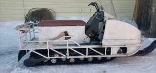

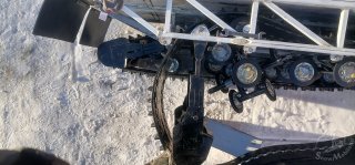

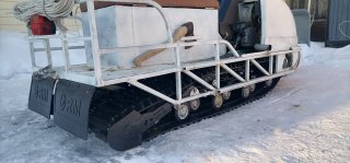

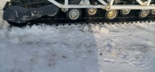

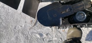

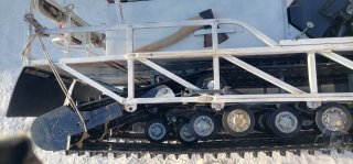

Всем ДВС. Второй год тестирование переделки из короткого, в длинный, с рычажной подвеской. Кратко, что не устроило :Boyan:, так это очень слабый контроль гусеницы "Полярник 73" от соскакивания зубьев ведомых звёзд задка. Местами края гусеницы открыли корд из капрона, так он часто идёт волной :Beat: .При движении боком по берегам реки, ручьёв, при развороте в пухляке - гусеница снизу стремится убежать и мои ограничители не способны удержать её. "Полярник 73" сильно тянутся и это оказало непредсказуемые наезды... Гусеницы приходится перетягивать, пропадает накат, ну и все прелести перетянутых гусениц - хэгэййй, привет fire!. По этому, УСЛЫШЬТЕ :dread: меня.. все, кто смотрит на переделку с переворотом балансиров, либо рычажные подвески без щёчек- ограничителей, не надо верить в сказки, что у вас всё будет не так. Это не касается тех, кто буран взял для хайпа, для покатушек и видюшек в Ютубе, ради лайков. Нарезать удачные моменты не сложно, а все ягодки вырезать. Я в эти игры не играю. Когда будет всё идеально, тогда может и сниму кино, а пока врать не хочу, есть ещё над чем поработать. Без щёчек на склоне буран уедет с гусеницы, так как он едет не по снегу, а по гусенице. Вся ходовая катится по гусенице. Я посмотрел несколько последних страниц, там и подвеска рычажного типа, есть в продаже на сайте, зелёного цвета...Ещё варианты выкладывают, но там грабли, огромные грабли, которые потом будут бить по помидорам. Ну нет в бурановских гусях внутренних упоров - ограничителей, ГЛАДКАЯ она внутри. Вообщем, поехали.. Было так
РОSSИЯНИН
26 Мар 2015
тюменская область
буранчик

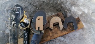

На базе от РМ без переделок, с высоты своего опыта, есть понимание что гусеница на склонах тоже убегает, окна разбивает, так как контроль только по щёчкам, а они как мы знаем оттягивают гуси назад, низ же гуси не ограничен от ухода в сторону. Именно по этому щёчки лопаются, их выпирае гусеница. В этой доработке я поставил задачу контролировать гусеницу на звёздочке по всей полуокружности. Максимально ограничить её и уже после подвести итог. При движении по наклонной именно с нижней гусеницы происходит срыв. Буран упал ниже, гусеница осталась выше. Есть другие моменты выезда из гусеницы в другую сторону. Разберу только один. При переезде дороги по бровке, с резким поворотом, ну скажем направо, левая гуся встала на прямую дорогу, а правая ещё на бровке, чуть выше в зацепе с навалом снега. Для себя стало понятно, что держать бусеницу надо ужЕ в низу. Стало так :Beer2:
РОSSИЯНИН
26 Мар 2015
тюменская область
буранчик

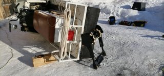

Наверное возникают мысли, а как такой рычаг ставить? Все этапы переделки и как ставить в фото отчёте. Ещё один момент возможности ослабить натяжение гусениц состоит в том, что при данном варианте рычажной подвески, пятка поднимается, преодолевая усилие пружин только при наличии свободного хода. Свободный ход появляется при достаточном запасе провиса гусениц, так как движение вверх маятника происходит с увеличением радиуса. Другими словами: патка гусеницы идёт вверх - гусеница натягивается. Здесь надо искать золотую середину.Провис регулировать уже исходя из конструкции подвески.
