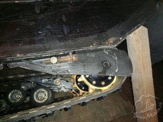

Как вы определили что лучше и чем это обьясняете?
Проваливается меньше,а главное намного реже виснет на заднем свесе. На стандартном буране несколько раз повисал на следу от короткого с 4 тележками ( при въезде на насыпь).С доп.тележкой более равномерное давление на поверхность,и гусеница сзади не так сильно уходит вверх.
Как вы это определили?Плошадь опоры не изменилась.Даже наоборот уменьшилась.Всегда считалось что проходимость зависит от натяжки гусеницы,а с добавлением вы добавили жескость опоры что ни в коей мере не добавляет проходимости.Чем мягче гусеница ложится на грунт,снег и т.д.тем меньше продавливает и срывает этот грунт,снег,даже передний привод бурана способствует этому.
Надо бороться с причиной этого виса,например модернизацией заднего балансира и удалением углов.

Как вы это определили?Плошадь опоры не изменилась.Даже наоборот уменьшилась.Всегда считалось что проходимость зависит от натяжки гусеницы,а с добавлением вы добавили жескость опоры что ни в коей мере не добавляет проходимости.Чем мягче гусеница ложится на грунт,снег и т.д.тем меньше продавливает и срывает этот грунт,снег...
Опередил очень просто: ездил на двух бурана по одному и тому же снегу почти одновременно, один с тремя тележками,другой с четырьмя. Площадь опоры увеличилась.Жесткость опоры не изменилась,т.к. тележки балансирные и независимые друг от друга. Попробуйте на двух тележках поездить, или на одной,раз считаете что проходимость от этого увеличивается. Как избавиться от зависания я в курсе, догадаться об этом можно было повнимательнее рассмотрев вчерашнее фото. Не все готовы на такие глобальные переделки, а тележку добавить достаточно просто. На короткий буран впритык,а на длинный встает просто идеально.

Надо было по всей длине с наружи и внутри пустить уголок 30 вместо ушей под котки чтобы ушами не упереться в пеньки и не отрывать их, я так сделал, полёт нормальный
Удлиняться буду, так и сделаю. В планах купить гуси от Ермака и изменить угол балансиров, чтоб не виснуть
Зря ты это затеял. В подвеску снег из за телег набивает. Телеги мешают выходу снега. А у тебя вообще труба будет. Не слушай этих конструкторов что тебе это насоветовали. Бред это.
Нормально все, мне так больше нравится, пока только плюсы. В наслуд я не езжу, и весной в мокрый снег тоже не поеду.

Задний свес нужно всего то чуть подрезать и всё, никакие кардинальные переделки не нужны. Я в начале сезона езжу только на Буране, даже когда снега ещё толком нет, мильон валежин переехал и малых и не очень, ни разу не сидел на заднем свесе. По большому снегу- а не надо буксовать чрезмерно чтоб на нём повиснуть, с умом надо ездить

Перевернутые балансиры на длинной базе.Вопрос,так как углы рамы терерь подрезаны,а что если вообще отрезать кусок рамы,чтобы не торчал,минус только один вижу- багажник меньше,кофр не поставить
