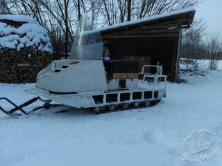

Всем привет! принимайте в свои ряды.
Имеется короткий буран, менять надо почти все кроме коробки передач. Решил его удлинить.

Приветствую. Начал модернизацию подвески, а именно установку четырех тележек в короткий Буран.
По совету форумчан, первую телегу (A) оставил на месте, последнюю (D) максимально сдвинул к балансирам, чтоб при перевороте они не встречались. Ну и (B и C) распределил равномерно. Старые крепления оставил на месте, мало-ли чего ...
Вот что пока получилось.
Тележки на место пока не ставлю, ревизирую подшипники.
Надо было по всей длине с наружи и внутри пустить уголок 30 вместо ушей под котки чтобы ушами не упереться в пеньки и не отрывать их, я так сделал, полёт нормальный
Зря ты это затеял. В подвеску снег из за телег набивает. Телеги мешают выходу снега. А у тебя вообще труба будет. Не слушай этих конструкторов что тебе это насоветовали. Бред это.
Набивает не больше чем в стандарте, а проходимость ощутимо лучше,трясет меньше.
