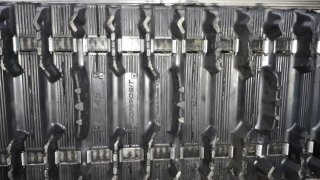

Зацеп 38, но длииииииннаяESR написал(а):Приветствую, у меня на вентуре такая гусянка http://www.badger.ru/snowengine-atv/cam ... /28255.php , вот это вообще вещь, по полям по горам от горников вообще не отстаю, снега по пояс полет нормальный.
Привет Василий как полет с длинной гусянкой Выложи поподробней фото с механизмом. Как думаешь, если взять донора с тайги модно будет приколхозить самому?bredoff 51 написал(а):
Привет Василий как полет с длинной гусянкой Выложи поподробней фото с механизмом. Как думаешь, если взять донора с тайги можно будет приколхозить самому?bredoff 51 написал(а):Зацеп 38, но длииииииннаяESR написал(а):Приветствую, у меня на вентуре такая гусянка http://www.badger.ru/snowengine-atv/cam ... /28255.php , вот это вообще вещь, по полям по горам от горников вообще не отстаю, снега по пояс полет нормальный.

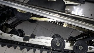

Приветствую!как ведет себя 45 зацеп минусы есть? Стою перед выбором 45или38Установил гуску с зацепом 45мм на Вентуру 700 2002г.в.

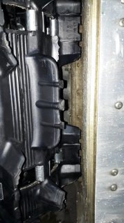

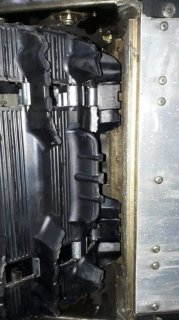

Встала нормально, нигде не задевает. Делал в одного.
Ставил курскую С45. Зазор между гуской и передним радиатором 5мм, не меньше.
