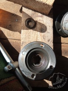

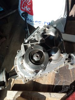

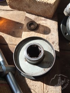

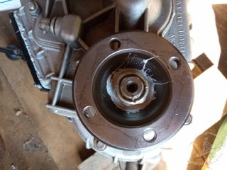

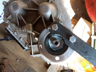

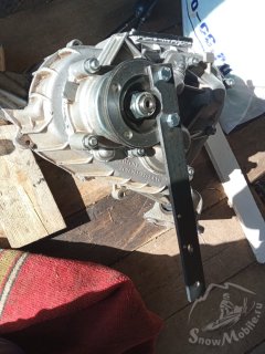

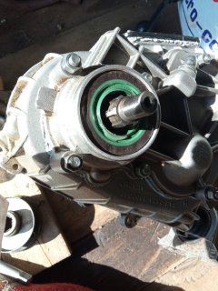

Стала подтекать раздатка по валу на хвостовик заднего кардана.
Заменил сальник, но он не причём.
Хвостовик снимается практически от руки, люфтов нет.
Поставил хвостовик на герметик, посмотрю как будет.

Масло залито в раздатку синтетика, рекомендовано для понижайки, раньше не знаю что было.

Раздатку установил на вездеход, вроде пока не течет(в гараже).

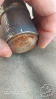

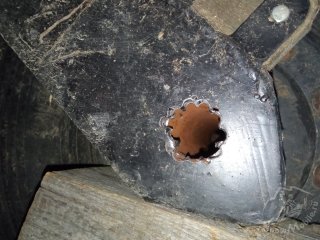

Думаю как устранить утечку воздуха из колеса через балансир. Два колеса спускают, одно точно через балансир.
Попробовал запенить балансир монтажной пеной - не помогло.
Думаю высверлить заглушку оси колеса и забить " чопик" на герметик, примерно как на рисунке. IMG_20260803_115243.jpg
Думаю высверлить заглушку оси колеса и забить " чопик" на герметик, примерно как на рисунке. Посмотреть вложение 1672838
Дмитрий, не сверли, там заглушка легко убирается при помощи болгарки, аккуратно по сварке пройдись болгаркой.

Дмитрий, не сверли, там заглушка легко убирается при помощи балгарки, аккуратно по сварке пройдись болгаркой.
Сварку трогать не хочу. Мне надо просто устранить утечку воздуха.

Сварка со стороны заглушки, ща фото найду, гдето тут выкладовал.

Вообще странно, что у тебя внутри балансира спускает, сколько осей из балансира не вытаскивал, не было даже предпосылок подумать, что там может воздух травить.
Оси гнутые эти были, и правили их нагревая в кузне. Видно пошли микротрещины в местах приварки к балансиру.

Тогда может, что-то протолкнуть глубже в ось для усиления, ты так вроде в центальной части балансира делал, а под воздух просверлить или протачить.
Так думаю не получится, для усиления, там труба гнутая уже.
Воздушный "чопик" может будет из фторопласта.

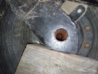

Дырку сегодня после работы сделал. Балансир колеса не снимал. Гравёром и напильником малость поправить осталось.

Буран АДЕ
Отверстие готово, надо заглушку делать
