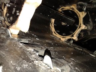

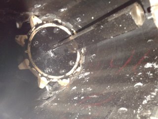

День добрый. Не подскажешь с какой стали изготавливал валы приводные а то по сварке на бравике лопнул родной вал переделанный под гусеницу с динго 150. Думаю с чего замутить
Здесь, ключевое слово: "по сварке". То есть, надо принимать специальные меры, чтобы сварка не создавала "концентраторы напряжения" на валу, по которым всегда ломается (если он ломается) вал.

У Виктора вал от тайги, шестигранник на 27, скорее всего сталь 35.

Приветствую, ведущий вал у меня тайговский, там обычный шестигранник на 27 и сварки там ни какой нет, ведущие колёса напрессовываются. Шестигранник по умолчанию должен быть из 45 стали.
