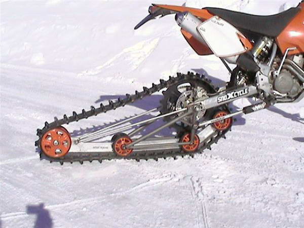

Hper2 написал(а):
Sanax написал(а):
Когда у меня была планета тоже озадачивался как для снега её переделать. В итоге сделал платформу с двумя самодельныни гусянками (тогда бурановские дефицит был) ставил на нее раму мотоцикла без колеса. Крепил к платформе на место подножек. Промежуточный вал был сделан на ступице колеса. С вала цепью на звездочку платформы. Цепь натягивалась маятником. Ездил не быстро,но шел по целяку как ратрак. Только переключатся не всегда успевал на высшую передачу. Лыжа одна на викке. Устойчивый зараза был из за ширины. Ну... обьяснил как мог )))
Фоток сего произведения случаем нет?
Кстати вот по теме [youtube]http://www.youtube.com/watch?v=BB5JYAK7HA4[/youtube]
и вот http://www.snomox.com/
и вот [youtube]http://www.youtube.com/watch?v=22kGzGNroSI[/youtube]
На видео видна работа гусянки ,на сайте подробно о конструкции.
Нет,фоток нет, давно это было. Сейчас бы лучше сделал. Это я как концепцию,а исполнение можно кто какое придумает. С одной узкой гусянкой только по укатанке или когда снегу мало. Мощностью пухляк не возьмешь,плотность не та.

Вот вам. Люди то оказывается уже давно пользуются. Отрезать от б/у гуськи сколько надо по ширине, сколько надо по длине и усё! Применять сзади готовые бурановские/рысевские катки. Только осталось ведущее колесо с зацепами смастерить.

А если вот по такой схеме бурановскую или рысевскую гуську зарядить?

Да, видео ролики действительно очень интересные и заразительные, захотелось попробовать сделать что-то подобное для своего «конька-горбунька», а то зимой простаивает в сарайчике.
У меня вот такой Suzuki DR-600, правда он воздушно-масленого охлаждения, на видео все с водяным охлаждением, но думаю если аккуратно то не перегрею.
Замерил ширину заднего маятника 20см минус расстояние до цепи 5см плюс зазоры 2см. получилось, что гусеница должна быть шириной всего 12-13см. кажется узковато, по снегу на ней не проедешь или длину придется большой делать, что тоже не хорошо.
Если у кого есть возможность, напишите расстояние от окна на «Рысевской» гусенице до края гусенице.

Я тоже склоняюсь к такой схеме, но сделать планирую немного не так: на маятник устанавливаю подшипники в них удлиненный вал на нем ведомая звезда и тормозной диск как на мотике, а с боку за пределами маятника ведущею звездочку, от неё цепь на ведомую звезду гусеницы. Вот только узких гусениц у нас кажется не производят, от Бурана 38см кажется широка будет, а сделать ее уже можно только вырезав центр. Вот я и спросил про гусю от Рыси, поставить на неё одну звезду, и склизы, что бы не сползала, но опять же двигатель 40 лошадок выдает с хвостиком, одна звезда может не выдержать такой нагрузки, жалко гусеницу уродовать, старых у меня нет придется новую резать.
