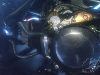

Добрый день. приобрел данный снегоход. В принципе это мой первый снегоход и ввиду этого возникают некоторые вопросы.
Две недели покатушек, 126 км пробега выявил одну существенную проблему. При уровне топлива меньше половины снегоход глохнет при подъеме.
К публике вопрос : возникает ли у кого-то еще данная проблема? правильно ли подключено данное устройство на фото? И каков принцип его действия? ( сверху подключен к топливному баку, с левой стороны к тройнику, а потом к карбюратору, с задней стороны напрямую к карбюратору).
Чисто интуитивно предполагаю, что это вместо топливного краника, и открывается он от разряжения воздуха.
Также с этой стороны двигателя присутствуют две неподсоединенные трубки. Предполагаю, что это сапуны.
Один из них может быть дренажным шланчиком на карбюратор.
А второй это возможно сапун двигателя,но на нем присутствует пружинный хомут, что вводит меня в заблуждение. При включении двигателя из него идет воздух и видно на внутренней стенке пластика облицовки снегохода брызги масла.
Где заказывать запчасти на снегоход?
Благодарю за понимание.
На форуме писали что ставят вакуумный насос и этим решают проблему езды в горку
Тоже в конце года взял такой же новый. Первые 20 км все отлично было, далее потеря тяги временами, а потом возле гаража просто заглох и ни в какую не заводился. Выяснил что этот вакуумный кран начал травить бензином в вакуумный шланг и перестал пропускать топливо через себя. Собрал напрямую минуя это чудо узел пока шли праздники и спокойно ездил. Заказал вакуумный посерьезней, хотя на капитане нет такой хрени, стоит тупо кран и он ездит уже третий год ни разу не закрывая кран. Ну и ни когда меньше чем пол бака не бывает бензина, перед выездом заливаю до полного.
На шланге сапуна тоже висит хомут, видимо одевают хомуты на все шланги при сборке без разбора.
