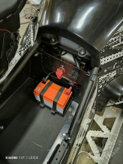

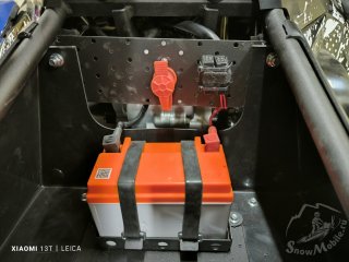

Если не секрет, то какой выключатель поставил?
Обычный китайский из меди с ключом-флажок. Их большое количество на маркетплейсах, как говорится, на любой вкус и цвет.
Купил небольшую пластинку 3 мм. толщиной, сделал 3 отверстия (2 под пистон, 1 под выключатель), покрасил черной краской и вуаля. Фото ниже.
Сегодня еще буду ставить ручки с подогревом для пассажира.
А снега нет............ :(
