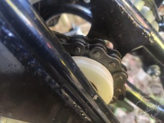

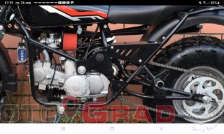

Да, про него речь. Этот ролик быстро изнашивается. 50 км и нет его.
Сомневаюсь, но проверим, как цепь его прорежит до своих роликов на звеньях то должно остановится. Но если так, то буду мудрить лехгодостую замену, из ПП трубы или из капролона.
Я когда мотик приобретал сразу настроился на переделку, как с мотособакой, пока всю напильником не обработал она нормально не ехала, похоже это судьба всей нашей отечественной продукции.

Андрей Виноградов хорошо про цепи рассказал
У него тоже ролик подъедает.
Производитель может рассмотреть вариант замены на звезду, но почему комплектует роликами пока не ясно.

Поездием, посмотрим.

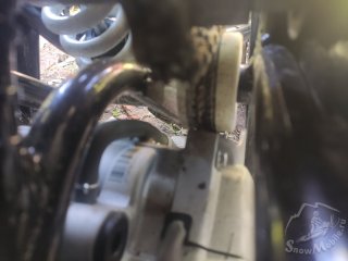

За 200км концились два больших фторопластовых ролика. Завод прислал еще, но что-то быстро они кончаются.
Надо думать на что менять.
На опытном образце была звездочка.
У меня наработка 10 часов, по моему цепь остановилась когда проела пластиковый ролик до своих роликов. В принципе по конструкции думаю что паразитную звезду туда будет поставить не сложно.

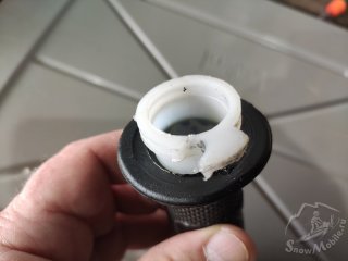

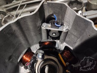

Поделюсь опытом эксплуатации, зажигание мотора, а именно катушка индуктивности, (которую почему то называют датчиком Холла) дающая импульс на коммутатор оказалась с браком, то работала, то не работала, мотоцикл просто глох посередине леса. Пока понял что это она виновата приобрел три коммутатора и две катушки зажигания. Потом приехали из магазина и заменили целиком крышку двигателя с катушками, проблема исчезла.

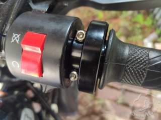

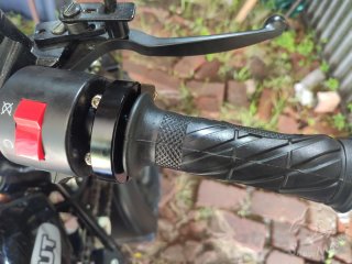

Но похоже я его плохо обмыл и в 3 х км от дома, в чистом поле умерла ручка газа из говно пластика, кое как прикрепил тросик и добрался до дома.

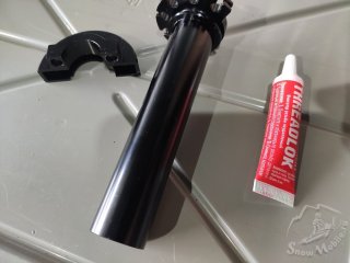

Купил на Озоне ручку из сулумина но к моему изумлению она оказалась разборной, на резьбе, пришлось крепить красным фиксатором.
Вроде пока всё, масло заменил и три дня катался в лесу не уезжая далеко от дома с комплектами ключей и запасом коммутаторов и катушек.
В принципе я и не ожидал от него работы без поломок и сразу, но думаю что все должно наладится.

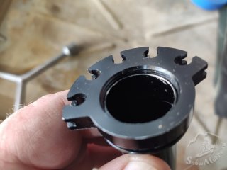

На фото 3 есть несколько сегментов. Уточните можно ими регулировать натяжение тросика газа?
Не хватает резьбового регулятора.
Эти сегменты для регулировки рабочей длины тросика газа и созданы, жаль что я об этой ручке узнал поздно, целый день потратил на укорачивание, подгонку и напайку бобышки тросика газа что бы убрать свободный ход в стоковской ручке установленной рукоИЖжопами.
