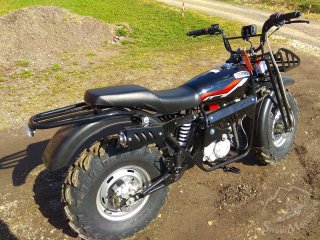

Из опыта 2месяца - все как в родной технике:
1. подпилить болты под задним крылом
2. настроить ХХ на карбе
3. смотреть чтобы замок на цепи правильно стоял и не слетел где-нить в лесу
4. фильтр тонкой очистки топлива воткнуть
5. смотреть чтобы звезда промвала на кочках в заднюю подвеску не влетеле и не грызла перо цепью
6. отрегулировать натяг пружины
7. смотреть за роликами чтобы не проело их, т.к. если долго буксовать то их съедает, особенно на пром валу
Главное, что можно ехать куда угодно и в подъемы и тропы и лед и снег.

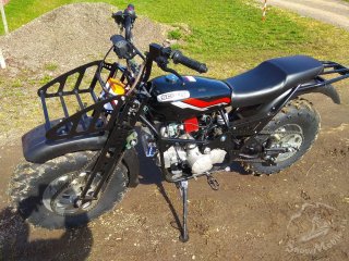

Вчера приехал Скаут 5, сегодня попробывал, пока впечатления хорошие, но надо к нему привыкать, опыта езды на такой технике нет совсем. Устрою на участке мотодром, благо территория позволяет.
При моем росте 170 немного высоковат, ищу ключ что бы ослабить амортизатор.
Болты на заднем крыле похоже ставил гений инженерной мысли. Были бы 40 мм, то и их бы поставили, снял, перевернул, подрезал.
Ослабил цепи, натянуты как струна. Заводится как часики, звук приятный, почти не слышно. Завтра буду ещё с ним ковырятся, что интересного найду, напишу.

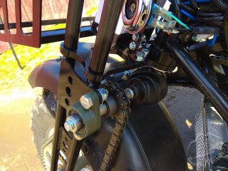

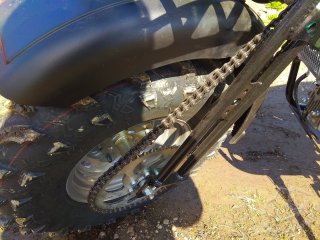

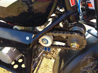

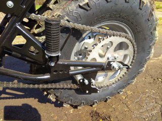

Можете прислать фото основной цепи на участке между ведущей звездой и звездой пром вала? Интересует, что установлено для разворота цепи: звезда или ролик.
Пока только довожу до ума, косяков много, придётся подрезать тросик газа, слишком большой свободный ход, невозможно убрать регулировочным винтом.
Вчера заметил что высоковольтный провод перекинут через элемент рамы и натянут как струна, переставил.
Я отношусь к технике по принципу пока всё руками не проверю эксплуатации не будет, так, промежуточные поездки.
Не совсем понятно про какой разворот цепи спрашиваете, цепь от звезды промвала к звезде шруса, посередине натяжное коромысло с двумя пропиленовыми роликами, пока их подрезает цепь своими рёбрами, но думаю как роликами доберется, под себя место намнет и остановится.
Вот тут между звездами основной цепи что у Вас установлено?
