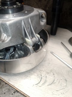

Сточил на всех сухарях выступы под резиновые кольца.
Добрый день! подскажите пожалуйста стачивали все 6 сухарей? резинки с каждой стороны сухаря должны стоять?

Я стачивал выступы на слайдерах с обеих сторон,с одной стороны резиновые колечки,а с другой шайбы из пластиковой канистры,вариатор до сих пор шемпчит,правда уже не у нового хозяина

Доброго всем дня.Вот и я устав слушать звон вариатора решил провести его абгрейд.Перечитал всю тему и взялся за дело.Снял вариатор,разобрал его.Кроме раздавленых резинок обнаружил тюнинг предыдущего хозяина.а.именно не родные мягкие пружины.Сточил выступы на слайдерах,нашел у камазистов клечки,сделал резиновые жгуты.Собрал,поставил на снежик,завел и офигел от тишины.Кстате перед новым годом я продал своего ети про550 с пробегом 28т.км и купил 800того,там вариатор работает так же тихо безвсяких ремонтов до сих пор.В общем проехал я около 200км и звон появился снова,но на много меньший.Я снова снял вариатор и разобрал его и обнаружил что раздавлены колечки под слайдерами которые не подпружинены.Кто-то на форуме писал что нужно подкладывать под эти слайдеры шайбы,тогда я вырубил из пластиковой канистры шайбы под эти слайдеры,а с другой стороны оставил колечки,так как они абсолютно не пострадали так,что с ними все собирается очень даже плотно и поставив резиновые жгуты собрал все обратно.Завел,опять тишина,но посмотрим на сколько хватит теперь.

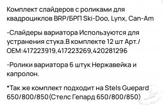

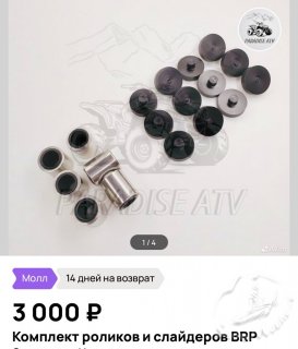

Мужики, всем здравия! Решил поднять тему. Хочу провести ревизию варику, громыхает на холодную. Тему эту изучил давно и в принципе что делать понятно, но наткнулся на просторах Авито на объявление о продаже слайдеров из графитонаполненного капролона и втулок из нержавейки. Пообщался с продавцом, написал, что ходит комплект 3-4 сезона без проблем. Цена адекватная, можно купить по отдельности слайдеры и втулки. Вот интересно, есть тут пользователи такого ремкомплекта?
bob292

MaksimR

Продавец пишет на нашу будку подходит.

Ну да. Вот гад! у меня не зря получается закрались сомнения. Как то слайдеры отличаются от тех, что я видел в этой ветке. Хорошо есть где посоветоваться
