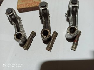

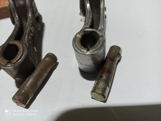

Доброго времени суток! Знатоки, подскажите. Разобрал родной вариатор на Армейце. Пробег 7000 км. Большая выработка на втулках кулачков. Местами втулки сточились совсем и изношено уже и тело кулачка. Как это можно восстановить? Оси тоже износились, но их можно изготовить из сверла 8,0 мм. Спасибо.

как убрать выработку в отверстиях для осей кулачков?
Там стоят втулки . Менять , но вопрос на какие , просто бронзовые не стоят , капролон может и постоит . Или менять рычаги . Или вариатор на пауэрблок .
Спасибо, Владимир! Оригинальные рычаги - цена кусается. Мне сказали, что рычаги подходят от Стелса. Рычаг полностью в сборе (с осями и роликом) стоит 2200 рублей. За 3 рычага- 6600 рубл. На долго их хватит? Может пауэрблок дешевле будет?
