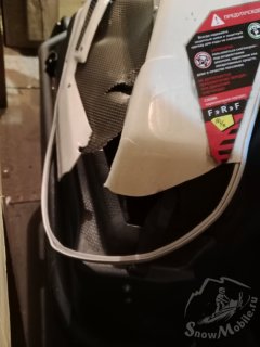

Приветствую, попёрся тут на днях в лес, снега почти по пояс, в одного едет куда хочешь, зацепил волокушу с дровами и всё приехал, замучился копать, кое как на стропе выдернул на буранку, на зад не едет от слова совсем, может после бурана я ещё на таком ездить не научился). Капот похоже стеклянный, даже не понял где сломать умудрился.

Ставр не чистокровный грузовик. В одного и метровый пухляк не помеха. Капот да, но редко ломается. Бампер же приличный по всему периметру. Не повезло

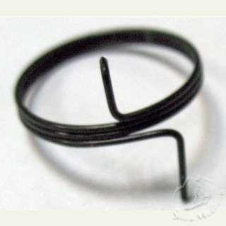

Всем привет.
Развалился у меня ручной стартер и из-за этого обломало на паре лопастей крыльчатки углы.
Вот думаю, критично ли?
В плане охлаждения не переживаю, т.к. чуть меньше поток будет, а датчики стоят.
Закралась мысль, не будет ли дисбаланса, как на колёсах автомобильных?

Ставр февраль 2023 года на прошлой неделе тоже развалился ручной стартер из-за возвратной пружины (на фото) получается она проржавела, сломалась и кулачок механизма который она держала вышел из механизма и при включении заднего хода кулачок вошел в зацепление с муфтой магнето и веревка оказалась крепче пластикового шкива. тоже все в хлам единственное мне повезло больше на крыльчатке только царапины. Еще одно слабое место ставра пружины в ручном стартере нужно менять. Их там две. По поводу дисбаланса думаю вряд ли и если что может можно приварить попробовать, но сварка наверное будет дороже запчасти, у меня так было с крышкой редуктора когда болт вырвало. Крыльчатка 3 тыс руб.

Всем привет.
Я с другой стороны отломил сам
