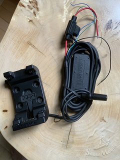

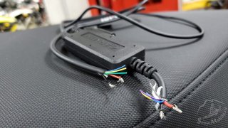

Кто подскажет назначение черной коробки с надписью Гармин? Мне нужно только питание. Отрезать её или это может быть понижающим адаптером? C767FBDF-728B-49BD-AD4D-F93218C40AB7.jpeg На 610 стоял кредл без этой коробки. Только два провода были задействованы.

Кто подскажет назначение черной коробки с надписью Гармин? Мне нужно только питание. Отрезать её или это может быть понижающим адаптером? Посмотреть вложение 1490933 На 610 стоял кредл без этой коробки. Только два провода были задействованы.
отрежете, купите новое крепление . были случаи
Да тут вопрос, как бы на новый навигатор не попасть. А если это действительно понижающий адаптор, а в 700 его нет внутри. На 610 внутри точно был адаптор. Кредл был без этой коробки.. Завтра начну измерять напругу на выходе клемм кредла. Если будет 12v, то коробку можно смело отрезать и внутри 700 есть адаптор. Тогда коробка для бьютузов с вайфай.
Мне отрезали, потом припаивали. Не понял что именно там внутри, но навик перестал заряжаться. Заводишь, он включается, а зарядка не идёт. Там, как я понимаю, плюс идёт сигнальным проводом через навигатор на эту коробочку, а она уже даёт основное питание на навигатор. В общем не вздумай! Кстати, на коробочку приходит красный провод и с коробочки выходит. Так вот он не прозванивается. Т.е. через него питание просто так не проходит. Видимо что-то там намудрили )))

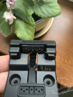

Всё. Разобрался с креплением. Коробку действительно нельзя отрезать. Внутри понижающий адаптор. Выходное напряжение на клеммы 4,6v. Если подсоединять без коробки, то внутри 700 срабатывает защита и, естессно он не заряжается.
Без коробки можно, но нужно соблюсти вольтаж на клеммах., C3B7CA33-8113-4D06-BE69-9B8929504D0D.jpeg

Можно обратить внимание на автокрепление, оно питается от разъема microUSB, там только 5 В.
