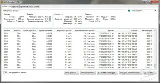

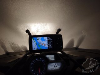

Целый день навигатор (чуть-чуть другой, но тематическому близкая родня) работал при вот такой внешней температуре.
С датчика внешнюю температуру брал (и правдоподобную). Как минимум это означает, что абсолютно работоспособен был сам навигатор, датчик tempe (несмотря на задекларированный рабочий диапазон температур до -20°C. Он (диапазон), кстати, от батарейки зависит: для CR2032 до -20°С, для BR2032 уже -30°C), ну и навигатор в принципе может отображать любую температуру, которую он получит от датчика. Но вот что странно - при просмотре трека этот же навигатор, прекрасно отображающий реальную температуру, все равно пишет строго до -20°С
Интересно, почему такой вот косячок в ПО?
