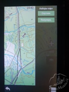

Алекс
снегоход
подложкой демо рф в img и все
до 300 м ггц ,ниже спутник, все работает хоть и карты разные

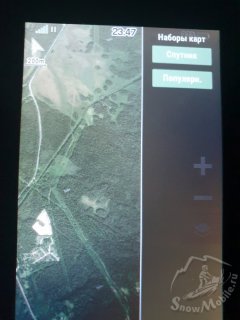

Алекс
снегоход
750i и альфа 200, щас с ней опыты ставлю в данный момент, ггц грузил вместе с яндексом разными картами, с 200 пробую микс сделать одной картой
velagor
7 Апр 2012
1.868
208
излесавестимо
Алекс
снегоход
с 200 альфой тоже сработал фокус

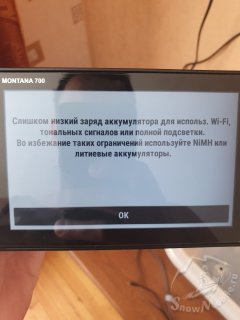

у кого есть бокс под батарейки, если аккумуляторы поставить через кредл заряжает или нет?
Поставил бокс с аккумуляторами, не заряжает... причём если это аккумы 1.2В, ещё и ругается;)
