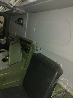

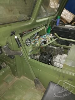

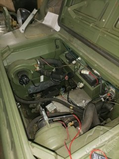

Ищу кз в косе на линии задних габаритов.
Den25wyd
13 Ноя 2021
109
Якутск
Алеша
Нет техники

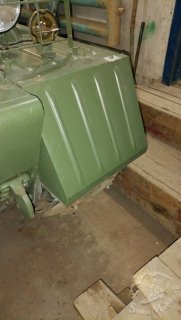

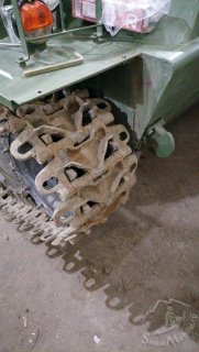

Кз нашёл. Теперь крыло надо сделать. Кто знает как называется этот цвет?
nmzapolarie
14 Сен 2012
6.847
2.257
Нарьян-Мар
Буран, Хонда 50
Делай из транспортерной ленты брызговик вместо железяки.
Воркута 2020
28 Июн 2020
651
95
Воркута
Андрей Николаевич
Поларис вайдтрак
Вначале лучше вставку вварить а к ней брызговик из ленты.

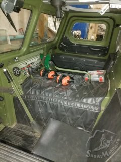

В кабине вроде всё.

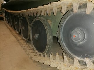

Смазка каточков заатра

Порядочек навожу

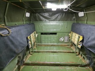

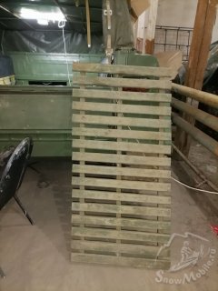

Полы надо делать из досок, но прежде пока чисто я бы просверлил трубы и вставил на резьбе болты да закачал туда масло. Тогда счастье будет водителю

Den25wyd
13 Ноя 2021
109
Якутск
Алеша
Нет техники
Полы такие с завода. Помыть и окрасить надо

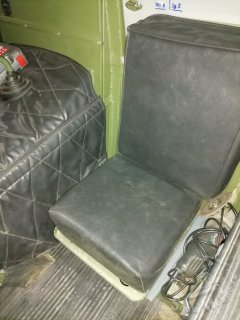

Сиденье бы заменить, а то уж совсем какое то бедненькое
почему именно из досок? двадцатка фанера отлично там лежит, из двух частей, главное чтоб через дверь половинки вытащить можно было.

А зачем масло и куда его закачивать?
в трубы желательно залить маслица, тогда втулки и балансиры будут ходить в разы дольше. Делать это надо пока втулки живые, если уже есть выработка, то лучше поменять и залить.

Масло вытечет ведь. Полы в боксе загадит.
Для этого и написал- втулки должны быть не выработаные. уплотнения для чего стоят на балансирах?
В раздолбанную ходовку заливать, только срачь разводить.
У всех кто заливал в нормальную ходовку, ничего не вытекает. в мтлб заливают тоже, у меня в гтт залито.

Раз так на новых не вытекает, то масло там действительно неплохо.
Давно это было я втулки менял на стареньком. Вот пытаюсь вспомнить какое же там уплотнение было.
Остальные три гтски у меня новенькие были, но и на них снимал балансиры что кусок торсиона вытащить. Как то из головы вылетело какое же там уплотнение.
