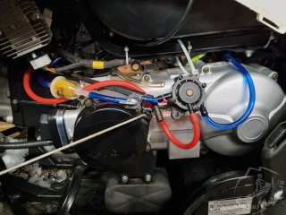

Добрый день.
В прошлом году купил Капитана 200 L с пробегом 300 км. Заменил масла, свечу, на фильтр надел сетку нейлоновую.
Выпал снег начал выезжать. Немного едет и глохнет. Дунешь в бак - поехал. Сообразил что топлива не хватает.Заменил кран в баке, на него грешил сначала, разобрал карбюратор, высушил мембрану. Хотел увеличить уровень в поплавковой камере, но переборщил немного, когда поставил начало течь с перелива, снял крышку подогнул язычок на глаз. Поставил топливный насос, немного крышку бака переделал. Стало получше. По дороге или по буранке едет хорошо, но по пухляку поедет и начинает дёргаться, остановишься погазуешь дальше поехал. Иногда стреляет в глушитель после резкого сброса газа.
На винт качества смеси не реагирует.
Если были у кого похожие симптомы подскажите куда ещё покопать.

я ставлю на мембрану) но это пальцем в небо и диагностика по фотографии (потому что у меня было очень похоже но это абсолютно не значит что у вас тожесамое)
*не реагирует на винт качества - повод проверить все дырочки в карбюраторе
*на стококовом карбе есть система обогащения при резком сбросе газа специально чтоб не стреляло в глушитель.
**на родном карбе с недоливом топлива проблем быть не должно, доп бензонасос не нужен
***свечи в связи с цанкциями я теперь менять вообще боюсь, 9 из 10 поддельные из них 8 с случайным калильным числом на трех керамика хочет осыпаться в цилиндр на двух сгореть электрод

Привет всем, ты же сам пишешь, что по буранке и по дороге едет хорошо, проблемы с карбом нет, а появляется проблема после пухляка. Доп. защиту от снега наверно не ставил.Получается снег попадает на глушак, пары в карб.Вот и получаем результат. У меня лично так, как полазиешь по сугробам, минут через 30 начинает временами сбоить. На следующее утро в начале езды скорость больше 18-20 км/с не набирает.Километра через 2-3 езды прогревает лёд в карбе и начинает набирать обороты, соответственно и скорость. Сейчас пробую добавлять спирт в бак, вдруг поможет)))

Ставил небольшую. Попробую еще во всю ширину линолеум прикрепить. В бензин залил Лавр от воды. Смущает что качество смеси не регулируется и в глушитель простреливает периодически. Буду пробовать ставить другой карбюратор и сравнивать. Хотелось чтобы он по целине ехал, по дороге я и на машине накатаюсь)

Закрой доступ снегу и катайся.
