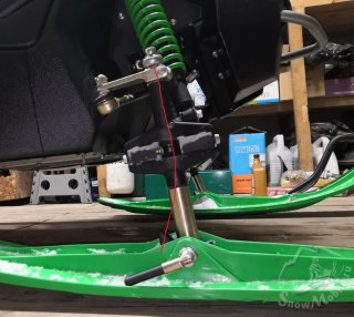

Если посмотреть в другой плоскости то видно что опора (столб) на которую лыжа крепится тоже ушла дугой.
ну и ладно, она из того же пластилина сделана, разбираешь и правишь, не вижу проблем )
выбор у тебя не велик, запчастей врятли найдешь, от тунгуса они должны подходить, если дилер рядом, спроси у него
примерно так у тебя? как красной линией обозначил? при деформации этой стойки, вращение рулем будет затруднено

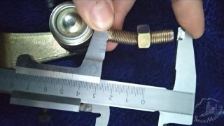

Приветствую! Кто нибудь покупал наконечники рулевой тяги? То что нахожу на сайтах не подходят по длине. У нас длина в резьбовой части 45мм, а в продаже в основном 35мм. На али тоже не смог найти.
пс. зацепил швеллер под снегом, погнулся рычаг рулевой стойки и наконечник.

нет, у этих резьба около 35мм и общая длина на 5мм меньше нашей.
На последнем фото наконечники с али
А 4 мм это сильно кретично? На сколько наконечник вкручивается в рычаг? На 20 мм? Будет закручиватся на 16 мм, не сильно криминально. Резьба мелкая.
Если не найду с такой же резьбой, попробую с короткой.
Пока в поиске.
Да, все верно, так и было. Кувалдочка - наше все, выровнял без проблем. Кстати, опору лыжи в продаже так и не нашел.

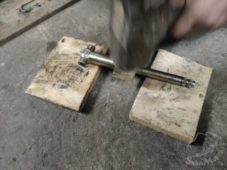

рычаг отлично кувалдой правится, см https://www.snowmobile.ru/forum/index.php?threads/154362/post-6151345
