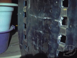

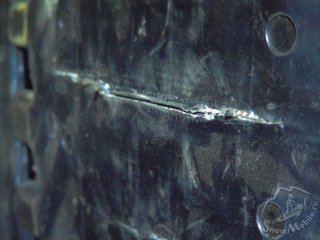

блеэть, что с ней может случиться? вы о других узлах и деталях так же переживаете? может вам не стоило покупать снегоход?
Вот, почти за четыре тысячи пробега на Дингаре,гусеницы Полярник от Композита,произошло такое :(Так что не зарекайся и с наступающим:newyear::newyear::newyear:

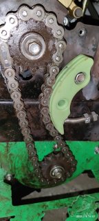

Пришёл башмак-натяжитель. Немного доработал и всё заработало как надо.

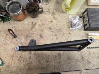

Ребята, налетел на камень. Подскажите, опора лыжи от динго подойдет? Так же смотрел каталог запчастей Тунгуса: в них опора лыжи не обозначена.
hasen
27 Мар 2019
748
121
Сахалин, Южно-Сахалинск
BRP Expedition LE, SF150L - в прошлом
какая еще опора лыжи?
у тебя рычаг изогнуло пропеллером, снимай, вытягивай правь, была у меня аналогичная ситуация, ничего криминального, металл пластилиновый, правке поддается легко
по моему выкладывал фото
phoedos
15 Ноя 2020
ewrgerhrehreher
SF150L
Если посмотреть в другой плоскости то видно что опора (столб) на которую лыжа крепится тоже ушла дугой.
