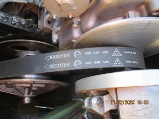

Рубена это ИМХО говно ремни .Не должны быть нитки по по ремню через расстояние . Вариаторы при пробеге 100 км на Пельце просто съедены волнами .Менял и ведомый и ведущий и перешел на нормальные ремни .Сейчас установил аналог ,пока едет ремень новый
Буранисты их в основном хвалят и проезжают не по одной тысячи км, на своих самодельных аппаратах тоже пользую Рубена как в бурановском размере так и в тиксовском(1 снегохход и 3 минивездехода), работают нормально(выставляю размеры по бурановскому мануалу для вариатора Сафари( и для Арктика такие же установочные размеры делаю)может на пельцах намного больше нагрузки, хотя вряд ли там и передаточное после ведомого вариатора намного больше.

Когда купил Пелец внутри ремней валялось разорванных просто не счесть ,но и продавцы тупые ,отрегулировать вариатор не смогли . Вариаторы все просто в хлам .Сейчас есть ремень Рубена ,так он сам волной изношен и жрет вариатор.Все приехал ремень оригинал от БРП .Сегодня испытание .

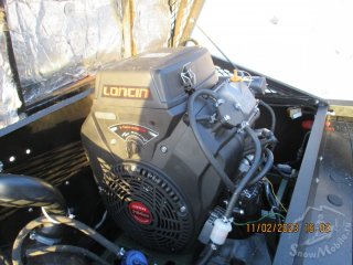

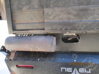

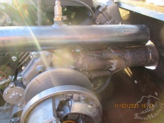

Установлен в стандартное крепление мотора .Для этого поставлен ремень от Скандик V 800 2008 г по размеру идеально подходит .Меж валами расстояние 300 .Ремень по ширене 37 .Глушитель переварен .Крышка приподнята .Вариатор ведомый отрегулирован на 10 кг ,пружина от Тайги .Вариатор ведущий Арктик .вал 25 шпонка .Пружина на ведущем от 2 т бурана установлено .
