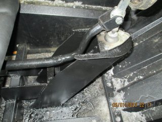

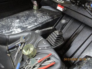

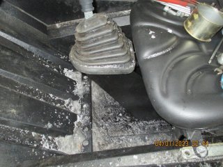

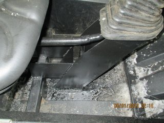

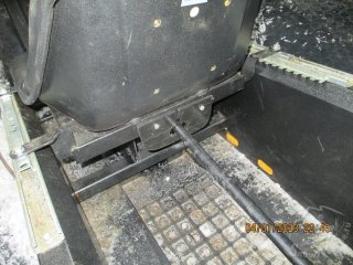

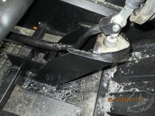

Продолжение .Переделал рычаг включение коробкой .Теперь без напряга включается .Двигатель новый приехал .Замена впереди .
sha.82
24 Окт 2017
Пелец-мини 3
А что конкретно сделали? По фото не понятно.

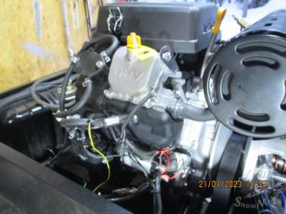

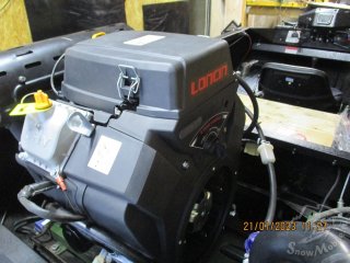

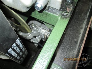

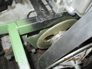

Перед снятием мотора ,решил вариатор ведомый отрегулировать .Если не получится задумка ,вариатор от Тайги поставить ведомый ,а то от мотосабаки и он же Буран воще полный отстой .Задумка поставить пружину от вариатора Тайги .Сегодня провел испытания .Вариатор отрегулирован ведомый на 9 кг .И он поехал без пробуксовки ремня ,а то эти регулировки на 60 гр и 120 гр и 240 гр не о чем для Пельца .Делал на стандартной пружине ,свернул ее в бораний рог ,а толку ноль .Короче пружина от вариатора Тайга ,но не знаю от какой и регулировка на 9 кг Супер .Снял двигатель ,завтра установка 30 сил инжектор Лончин ,а дальше посмотрим ,че получится .
Кто-то
4 Окт 2014
5.076
1.254
Кандалакша р-он

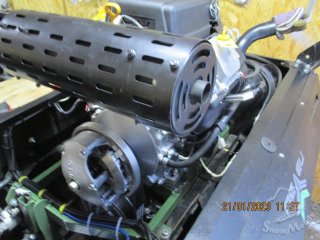

Завершил установку двигателя Лончин 30 сил инжектор .Супер .Скорость не в полный газ 40 км в час ,но это не важно для меня ,тяга есть .Работает на холостых холодный ,а то предыдущий вообще на холостых не работал и надо ждать когда нагреется и крутить ручку газа ,чтоб не утух ,а здесь завел , постоял рядом ,ворота открыл поехал .Доработки ,установил тормоз для лучшего включения передач от Бурана и ремень по размерам от БРП 605348425,так как двигатель выше и расстояние больше между валами 300 мм . Да еще переваривал глушитель .Осталось собрать закрывашку ,но это потом .Снег идет ,надо чистить .
