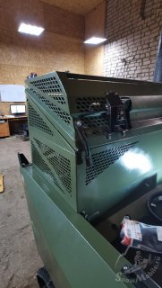

Вот так пришлось поднимать облицовку моторного отсека
