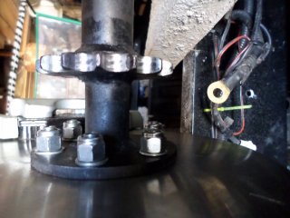

Подскажите пож, чето не пойму, тормозной диск крепится к ступице расточенной под подшипник или как?

На Пельце Мини 3 тормозной диск крепиться прямо к полуоси на 6 болтов с гайками (гайки к стати с пластмассой и от нагрева дисков пластмасса в гайках плавиться).
