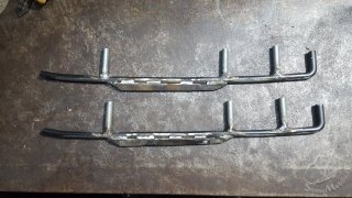

Переделал подрез под установку расширителей Рост-пластик N15 (220 мм шириной), срезал и наварил новые шпильки на 40 мм. Так же наварил напильники 150 мм. вместо штатных коньков, которые сточились.
