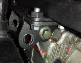

Проблем при внедрении движка 200 кубов вместо 150 нет никаких - задняя часть моторов идентична, передняя часть у 200-ки смещена чуть вперед и ниже. Для этого Андрей Николаевич изначально предусмотрел двусторонний кронштейн-перевертыш для крепления переднего сайлентблока. В одном положении встает мотор 150, открутив четыре болта крепления кронштейна к передней моторной поперечине - встает двигатель 200
1 - болт крепления передней опоры двигателя находится в положении "200"
2 - это для 150
Все было рассчитано по точной математической модели обоих двигателей и поэтому встало идеально.

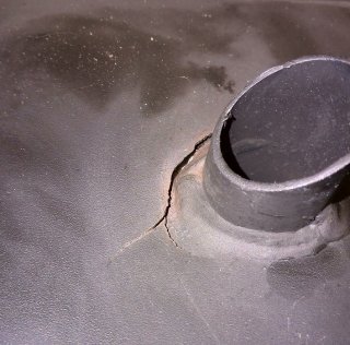

Большой проблемой стало применение глушителя другой конструкции вместо штатного.

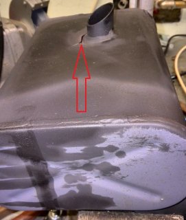

Со штатным у меня не срослось еще на модели Т150, 2014 года выпуска.
Заваривалось по трещине - лопалось в другом месте. Заваривалось в другом месте - лопалось в третьем.
Потом Ирбис что-то поменял в конструкции глушителя , я купил себе обновленную версию, и с ней больше проблем не было.
На мотор 200 , к тому же наддутый, нужен глушитель посерьезнее.

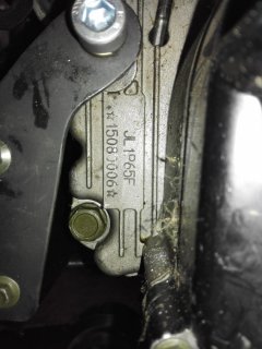

Вы надо мной издеваетесь? Я не только назвал кубатуру, но и дал фото с серийным номером, моделью и производителем двигателя.
Не увидели? Даю крупнее.

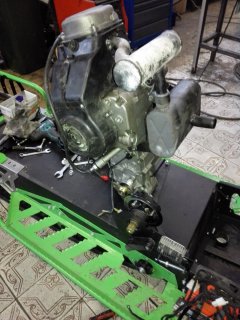

Да нет, конечно. Какая косилка... Это 200 кубовый вариаторный мотор от того же производителя, который делал моторы на Т-150.
Вот он, стоит прикрепленный за задний сайлент к тоннелю SF, готовый к опусканию на место крепления передней опоры. 40 кг держатся на 4-х болтах - тоннель даже не играет.

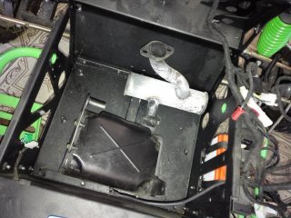

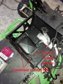

Внутри того короба, в который опускается передняя часть мотора с глушителем, изначально сделаны два щелевых отверстия около задней стенки (на фото, левое я закрыл глушителем, правое видно хорошо). Там идет естественный уклон. Это для слива воды, которая получится из растаявшего снега, случайно попавшего в полость под мотором. То, что растает , сомнений не вызывает.

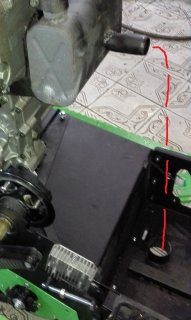

Большой приваренный кусок трубы на днище - это штатное ограждение для носика выхлопа глушителя, чтобы никакая его часть не била в днище под мотором и не создавала лишний акустический напряг для ездока.
Сразу хочется сказать, что не вижу проблем , при наличии точных габаритов движка у конструкторов, сделать аналогичный кусок тонкостенной трубы диаметром 40 мм, поднимающийся до самой сливной пробки с ситечком, под мотором. И соответствующее отверстие в нижней стенке моторной клети. Привязку сделать от фиксированной базы, например от оси заднего сайлента.
Тогда масло можно будет менять , не разбирая ничего вообще, все решится с помощью торцевой головки и 10-см удлинителя. Если сделать высоту этого куска трубы слишком малой , то при откручивании пробки она под действием пружины, держащей ситечко, может улететь в сторону, внутри моторной клети, и придется долго шарить рукой (это у кого руки достаточно тонкие) в ее поисках. Если оставить между краем трубы и днищем мотора миллиметров 5 - никуда она не денется. И даже если сливающееся масло обольет эту трубу изнутри - на глушитель ничего не попадет, он будет стоять в стороне от этой трубы. И трубу протереть изнутри ветошью гораздо проще, чем оттирать глушак с его защитным экраном, тем более что там с улицы просто так и не подлезть.
Если при езде в эту трубу снаружи набьется снег - он от тепла находящегося рядом глушителя все равно обтает.
Андрей Николевич, что скажешь? Можно ведь и просто совместить кусок этой трубы с правым кронштейном крепления глушителя к мотору, сварив их вместе через две точки.
Тогда делаете отверстие в дне побольше, кусок этой трубы в нее опускается на 5 мм ниже пола, и при замене ловим масло, пробку и ситечко снаружи.
