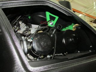

Мужики, подскажите, возникли сложности с включением трансмиссии, в чем могла возникнуть проблема? Нейтраль и задняя всегда включались хорошо а передняя с самого начала с трудом. А сейчас и вовсе не включается никакая. Стоит на нейтрале и ни туда и ни сюда. Даже с усилием не включается. Может у кого была похожая ситуация?
Откройте левую крышку и шестигранником на "8" ослабьте на 0,5-1 оборот указанный болт.

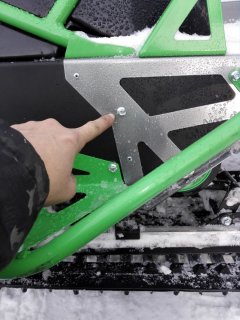

Чтобы не возиться с суппортом тормозным, как устранить косяк? Слить немного тормозухи из системы? Так вроде кто-то сделал?
Необходимо проверить, чтобы при свободном положении тормоза, т.е. не нажатом рычаге суппорт имел небольшую свободу на своих шпильках. Если суппорт стоит плотно, то тогда надо снять правую боковину, шестигранником на "6" открутить два болта М8х16 (указаны жёлтыми стрелками), крепящие тормозной суппорт и переставить шайбы с болтов в зазор между кронштейном и суппортом (красные стрелки)... При необходимости ещё добавить по одной шайбе.

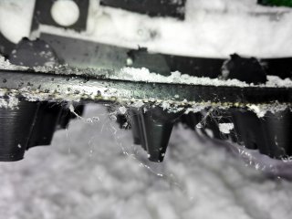

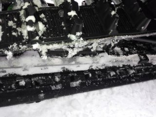

Настоятельно рекомендую всем владельцам SF выкрутить этот болт:
и укоротить его на 5 мм. Аналогично поступить с таким же болтом по другому борту.
Вот что они , гады , делают с краем гуськи.
